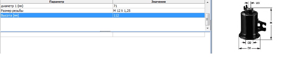

  8. Александр Mi
    22 сен 2010
    1.477
    Минск
    Ответ: Про топливный фильтр.
    Вот сделал скрин из каталога шате-м.
    Единственный критерий это резьба . Если с такой резьбой не найдете, тогда резать шланги и на хомуты что угодно .
