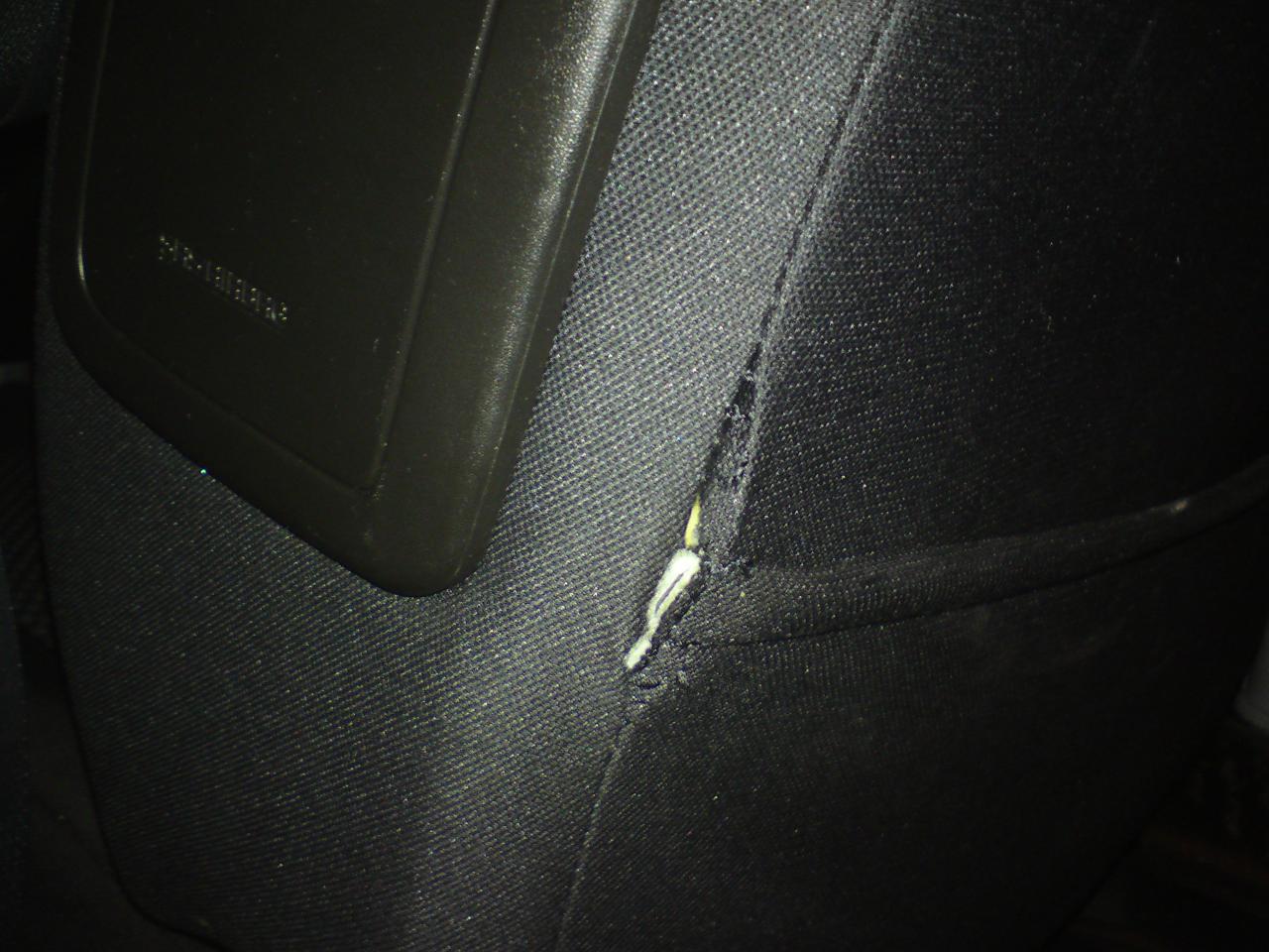

Вот такая вот проблема. Кто нибудь снимал чехол с кресла. Можно конечно сверху зашить, но будет некрасиво.

На старой Витаре обтягивал кожей 4 кресла, на новой Витаре не снимал ещё. На старой откручивал сиденье, вытаскивал и разбирался - там довольно несложно и главное есть защита от перепутывания. Собирают всё на потоке, поэтому сборка-разборка хорошо продумана и предельно упрощена.
На старой Витаре в ткань стальные проволоки засунуты и они колечками стальными же прицеплены к трубчатому каркасу, это основной принцип. Ещё были на краях длинные пластиковые защёлки, натягиваешь полотно и защёлкиваешь. Когда собирал, колечки выкинул, собрал на пластиковых стяжках, очень удобно. Полезно фоткать и собирать всю мелочь, но перепутать особо не удастся, продумано там всё.
