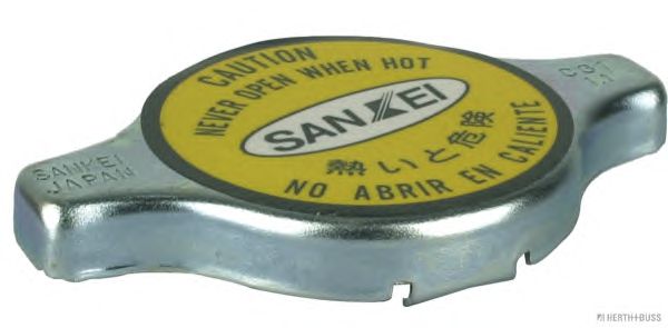

    Игнис 2005 г.в при эксплуатации выдавливает тосол через крышку на землю, а должен выдавливать в расширительный бачек. Ну я так понял что не работает клапан в крышке радиатора. Купил крышку радиатора на давление 1,1 такая же беда вот где взять крышку радиатора 0,9 вот вопрос. А может дело в чемто другом? Может у кого была такая засада поделитесь.Рыдаю!Рыдаю!Рыдаю!Рыдаю!

    Верхнее уплотнение крышки не герметичное. Конструкция крышки не соответствует конструкции горловины.
    Если без всяких клапанов ты просто заткнешь горловину ладошкой (образно говоря), то при нагревании жидкость должна свободно перетекать через трубку в бачек, а при остывании всасываться обратно.
    Система клапанов обеспечивает давление при расширении, и свободное всасывание при остывании.

    Верхнее уплотнение крышки герметично. Конструкция крышки соответствует радиатору другую крышку туда не воткнешь. Не-не-не
    родная крышка стояла с давлением 0,9

    Конструкция крышки на игнис бывает двух видов на механику и на автомат разница в клапане тоесть в его ширине так к примеру от механики ты не засунешь в горловину на автомат вот поэтому сначала взял крышку заказал по вину на механику , но она не подошла так как оказалось что стоит от автомата с давлением 0,8 ,но таких нигде нет везде идет 1,1 но такая крышка неподходит по одной простой причине что избыточное давление она не сбрасывает в расширительный бачек так как давление в системе меньше. поэтому тосол давит вот откуда хр,н его знает.

    На рестайле (2005г) радиаторы под механику и автомат отличаются только наличием теплообменника в нижнем бачке, в остальном, в том числе конструкция горловины и пробки абсолютно одинаковы. Про это я писал на форуме не раз. Не нравятся ссылки, ищи поиском.
    Это опять твои домыслы. С какого перепугу давление в системе Игниса с механикой меньше чем с автоматом (или наоборот)? Давление будет таким, с каким порогом давления ты поставишь крышку. А без давления на больших оборотах на лопастях помпы возникает кавитация (пузырики воздуха), вспенивание, циркуляция ухудшается. Игнисовский движек убить очень сложно, но есть "герои" которым это под силу.
    Когда я говорю о несответствии конструкции крышки горловине, я имею ввиду разных производителей.
    Так ставил завод. А если уже меняли то может стоять и Nissens и Koyo, или вообще китай.
    У каждого своя крышка, и не всегда они одинаковые. Крышки по высоте бывают разные.

    Неоригинальная крышка Jakoparts идеально подойдёт на радиатор Jakoparts, но совсем не обязательно что подойдет на оригинальный (с завода) Valeo или Denso, так же как не обязательно что с Valeo подойдет на Denso и наоборот. Не зря продаваемый в запчастях радиатор идет в комплекте со своей крышкой.
    И не важно 0,9 или 1,1 и МТ или АТ.
    Сдается мне что радиатор там меняный на неоригинал (допустим Nissens), и наклейка на крышке совсем была не похожа на сузучью, и чтобы не бросалась в глаза поставили старую крышку.
