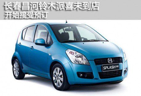

Suzuki анонсировала новую модель Splash
Вернувшаяся на автомобильный рынок Китая компания Suzuki, после почти полугодовалого отсутствия, в связи с дефицитом комплектующих, вызванного стихийным бедствием в Японии, представила модель Splash, разработанная совместно с китайской компанией Changhe.
Пока особых подробностей о модели не сообщается, известно лишь, что под капотом окажется 1,4-литровый двигатель на 70 кВт и 112 Нм крутящего момента, при максимально развиваемой скорости в 165 км/ч.

Ответ: Новый Splash. Теперь китайский.
Прикольно :D
Значит скоро появятся недорогие запчасти и аксессуары на Сплеш...
Хвала китайцем....Браво! Ай
