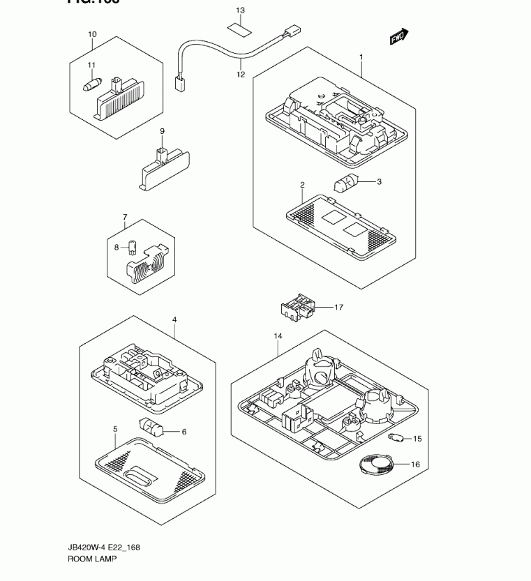

Садимся на водительское сиденье, берёмся за край консоли штурманского света (со стороны лобового стекла) и тянем вниз. Консоль крепится на двух клипсах. Снимаем разъёмы и, собственно, всё.
Пробовал тянуть. Тянул достаточно сильно, она аж гнуться начала. стало страшно и решил сначала у мудрых людей спросить.
Там еще есть САМОРЕЗ!!
А зачем снимать весь блок? Для замены лампочки снимается только рассееватель.

В комплектации с люком самореза нет.
