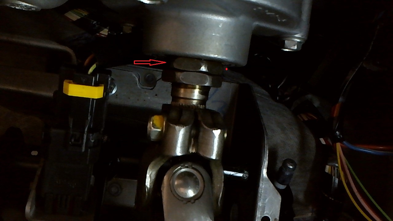

    Могу конечно! "одна голова хорошо, а ... лучше" но стук явно не с рейки и крестовин, а выше, + условие: работющий двигатель! да и ещё если надавить на руль сверху, именно сверху, продолжая "возвратно-поступательные":) стук исчезает.

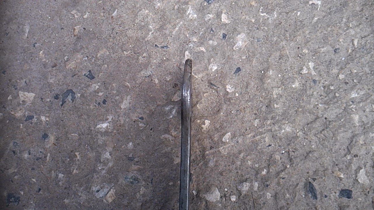

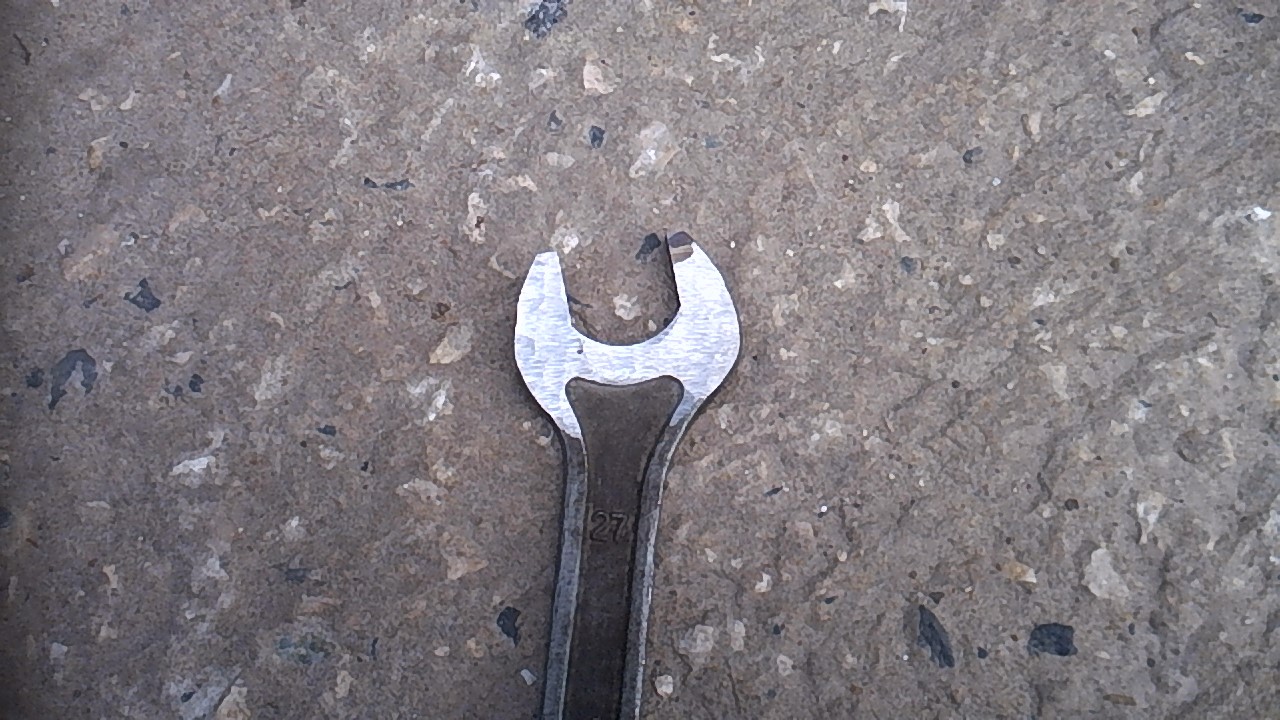

    "А ларчик открывался просто" Стук действительно из редуктора ЭУР и лечится он простой регулировкой подшипников, за 2 минуты, ВАЖНО: ослабляем контргайку, подтягиваем гайку до исчезновения стука (ни больше, ни меньше) и контрим второй, обязательно удерживая гайку от прокручивания... :dance3:Больше потратил времени на поиск подходящего по толщине ключа на 27 (уставши от поисков обточил на наждаке обычный) WIN_20140901_134544.JPG WIN_20140901_141941.JPG WIN_20140901_141957.JPG

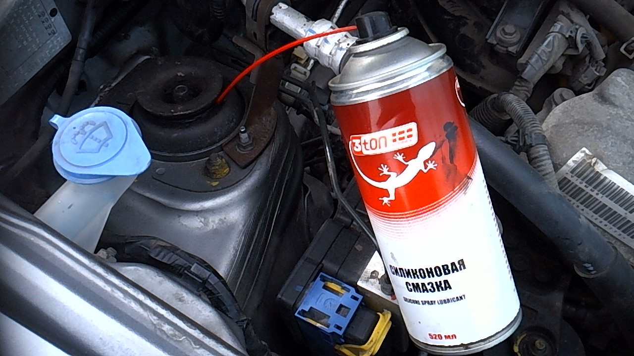

    С "хрустом" опорников обошёлся так: по пол балона в каждый и тишинаааа! А вообще по хорошему их надо "изолировать" от внешней среды... WIN_20140901_144333.JPG http://www.drive2.ru/l/288230376152896233/

    На картинке трубочка не туда засунута. Так на подшипник смазка не попадает.http://suzuki-club.ru/threads/33848/#post-732299
    Дык с завода они изолированы. Я ж вижу по фотке что стойку снимали и перебирали.
    Кстати, на первой фотке хорошо видно верхнее шлицевое соединение, про которое все забывают.

    У тебя стаканчик забит смазкой? Чисто? Спасибо тому кто стойку перебирал.

    В стакан(чике) нет. А на штоке (открытой резьбе) есть. Буду менять стойки, увижу!
    --- сообщения объединены, 2 сен 2014 ---
    поливал туда куда только лезет эта самая трубочка (сам процесс снять не получилось т.к. только 2 руки, и грязные:)) Сначала не обратил внимание (надо было сфоткать до "экзекуции"),после нескольких часов простоя, зазор увеличился в двое! То ли смазка подействовала на резину или ещё что...не знаю, но хруст при повороте пропал!
