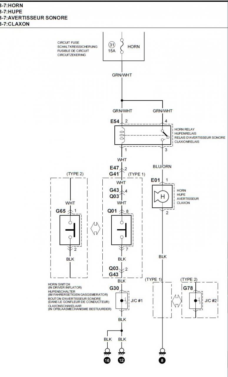

    Для прохождения ТО, нужно сделать чтоб работал сигнал. Не пойму принцип работы его.
    В руле идет замыкание-получение "минуса", на сигнале же "минус" и так есть, но нет "плюса". Предполагаю, что есть где-то реле. Где ОнО!!
    Предохранитель целый, питание на обоих концах есть.
    Сигнал исправен, при подаче "плюса" работает.......
    Нужен совет.

    если проводил работы со снятием руля или рулевой рейки,то 100% порвал подрулевой шлейф (это сигнал и аирбэг)

    Руль не снимал, рейку отсоединял с нижнего шлицевого соединения. Надо проверить на обрыв цепи. За вариант спасибо.
    Ну а есть ли у нас все таки реле сигнала?

    когда рейку снимали, перекрутили руль, могли шлейф оборвать, но могли и не полностью, как у меня. у меня сигнал есть, а лампочка AirBag горит...точнее горела.
    сам говоришь, что ещё и лампа AirBag загорелась

    Схемка правда это с моей но может поможет
