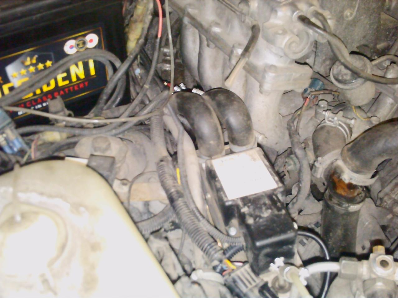

Витары все леворульные. Термос стоит полностью по схеме от 2101, добавлен медный тройник, на фотке его видно, термос 2101 не видно ,он находиццо снизу под Бинар-5 и рессивером кондея. Кроме верхнего патрубка все соединения жигулевскими шлангами.
