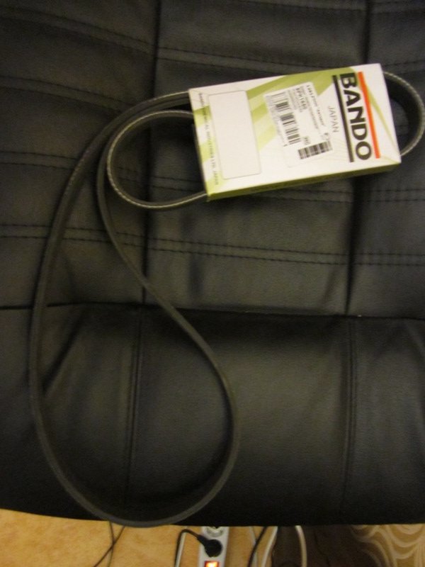

Почитал форум ,решил купить Bando так как вроде его ставят на заводе типа оригинал.
Пришел на вид - вроде нормально, но,по бокам торчат нити ,подскажите так и должно быть, или я чего то не понимаю?.
У оригинала также,нити с одной стороны торчат,но не пашутся.
Скорее всего ремни изготавливают так- сначала делают широкий рукав с армирующимими нитями,потом режут на единичные изделия,шлифуя торцевые кромки.После этой операции эти нити мы и видим.
прямой зубчатый именно так.
широченный рукав нарезается на ремни.
а вот клиновидный формовать должны температурно после порезки

Откуда знаешь? Есть фото процесса?
регулярно покупаю ремни по работе в одной серьезной фирме (Белтимпекс)
видел неоднократно процесс
