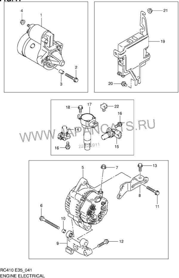

  10. Vladimirtech
    3 май 2011
    Первоуральск
    Ответ: К10А глохнет при прогреве.
    33220-76G01 SENSOR ASSY, CAM POSITION
    Находится сзади справа головы, по высоте на уровне распредвала (удивительно правда)

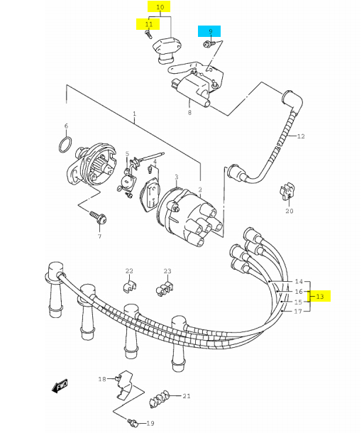

  14. АлексCAR
    13 дек 2011
    Звенигород
    А на моём есть. Я и сам сначала не знал, что есть две модификации с К10А - SR410 E02,19 и SR410-2 E02,19 первая с трамблёром а вторая без. Я и рисунок из каталога привёл специально потому, что там точно распределитель.
    Как бы то ни было проблема остаётся.

  18. АлексCAR
    13 дек 2011
    Звенигород
    Получается, что на моторах с трамблёром этого датчика нет. Поеду на диагностику.
