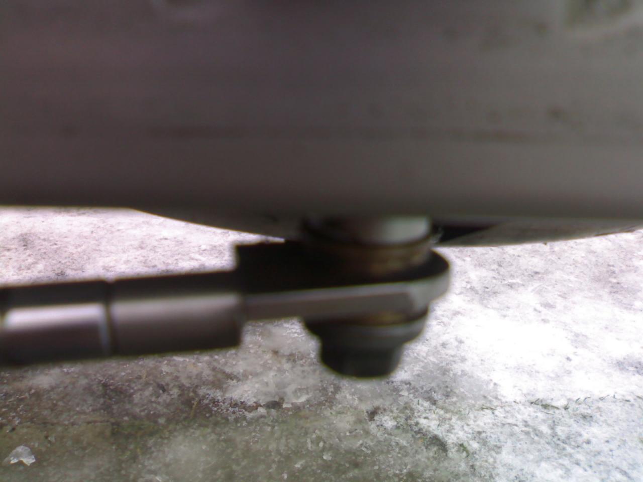

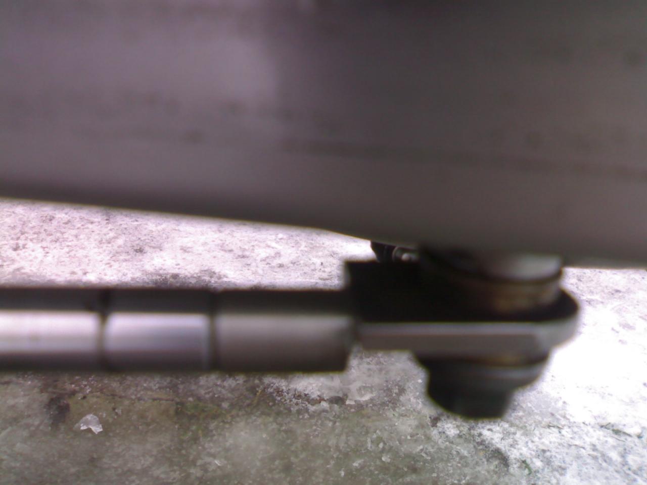

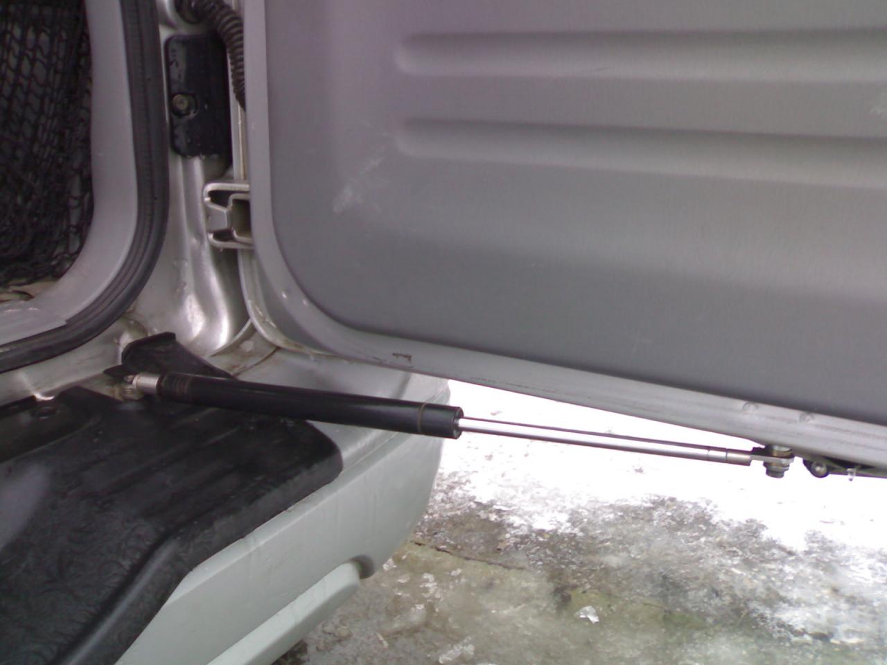

После покупки авто, обнаружил, что не держит газовый упор двери задка. Срузу начал подбирать альтернативу родному. От Нивы остались аналогичные по габаритам и слегка "дохлые" (для Нивы), но в самый раз для Витары. Осталось поколдовать над креплениями.На штоке резьба подошла, а на корпусе пришлось отпиливать шарнир и на оставшейся цилиндрической части нарезал резьбу. Переходник точили на заводе из нержавейки.
