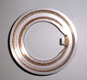

    Ответ: Как пользоваться хабами!
    Сам не отключится. 2 года ездил, в т. ч. по лесам-болотам.
    В предыдущем своём посте неверно написал.
    За давностью случая мне приглючилось, молотком с что там есть тонкая пружина большого диаметра которая "подпирает" фигурную шайбу с выступом. Ее там может и не быть.
    Пружину из сердца хаба вынимать не нужно.
    Лочится все двумя отвертками со стороны разборки,вручную вводим в зацепление механизм хаба, технологию постараюсь вспомнить (если надо ?), когда доберусь до гаража, как через снятую крышку- х.з., не пробовал.
