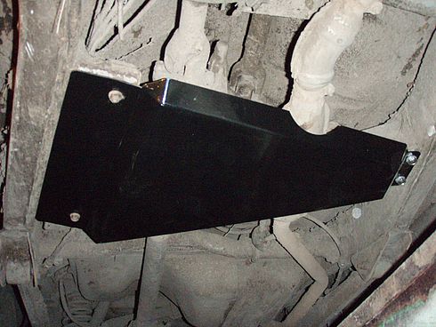

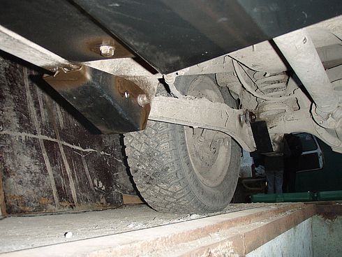

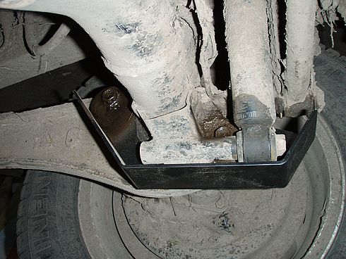

    Сегодня установили новые девайсы :) на Джимник.
    Защита раздатки:
    Защита заднего крепления рычага:
    Защита нижнего крепления задних аммортизаторов:
    Все из стали 3 мм.
    Ваши мнения?
    P.S. Забыл добавить, все это заводское производство. Произодитель и цены на продукция скоро выложу.

    Штука полезная. Самостоятельно изготовлено / на заказ / серийно?
    Однако, грязи набирать в себя будет наверное... с другой стороны, другого варианта и нету...

    Раздатку я бы прикрыл тоже... Все ж она чутка выступает за раму, а самое поганое, что фишка датчика скорости почти в самом низу.
    На счет всего остального одолевают меня сильные сомнения, что эти защиты нужны... Особено та, что на крайней фото.

    Я бы в защите раздатки наделал кучку прорезей, чтоб говнелин, песок, ветки палочкой выковыривать.

    ну я вот езжу, бывают и камни и прочая, но не замечал необходимости прикрывать крепления рычагов...
    другое дело раздатка и бензобак, теоритически можно найти подходящий камень, чтобы приложится тем либо другим

    А по раздатке - я бы предпочел не защиту, а скоре экран, закрывающий провода и шланги от веток, когда по заросшей просеке едешь, подминая бампером мелкий кустарник и деревца...и от наезда на ветки на вырубках...

    Раздатковая защита - это тема :)
    2 Zook: а она ставится в какие-то имеющиеся отверстия в раме или надо засверливаться?
    защита на амортизаторы задние - maybe-maybe. Правда, для тех, кто не скачет по камням, наверное, неактуально.
    Про защиту на рычаги: если честно, долбалась ими много и часто :) Никаких видимых повреждений, кроме начисто облезшего антикора. Хаммерайт помог. К тому же, действительно, просвета и так не хватает, а тут еще 1-2 см в минус. И чем это она крепится к рычагу? Поправьте меня, если это сварка (по фото очень похоже);)

    Все защиты устанавливаются на штатные крепления - никакой сварки, сверловки и т.д.

    вот и я тоже теперь в доспехах : защита раздатаки и креплений аммортизаторов
    защиту рычагов решил не ставить, уменьшать в этом месте дорожный просвет нехотелось бы
