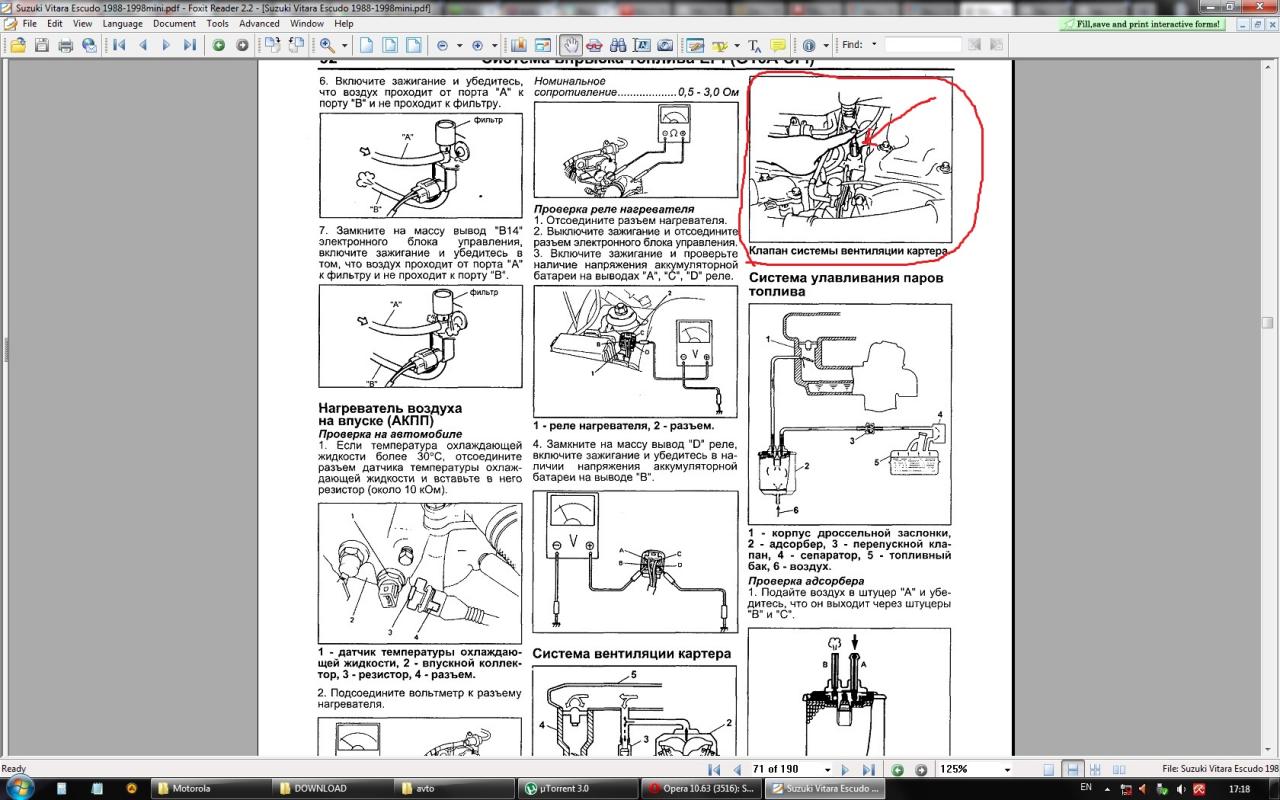

    У человека моновпрыск 8 клапанный, там не расходомер а МАР сенсор, Проверить легко, на рабочем движке вакуумный шланг пережать и клему с него скинуть . В коллекторе трубка этого датчика надевается на клапан , он выкручивается , надо на всякий случай почистить.
    Есть на моновпрыске еще геморный клапан вентиляции картера, постоянно закидывается маслом.
