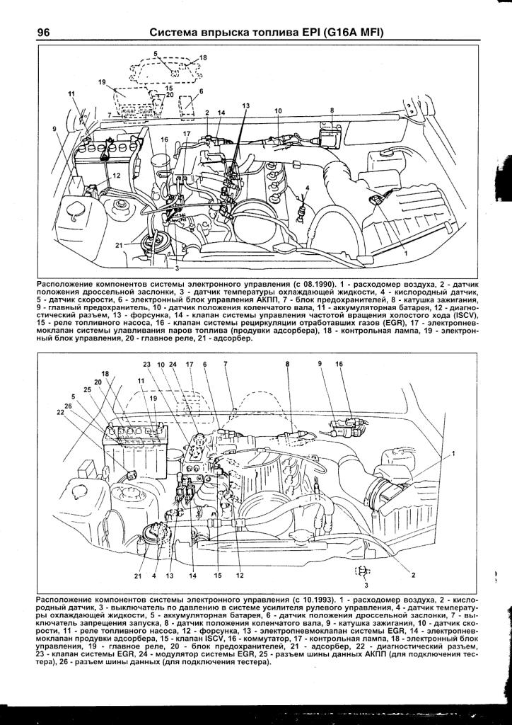

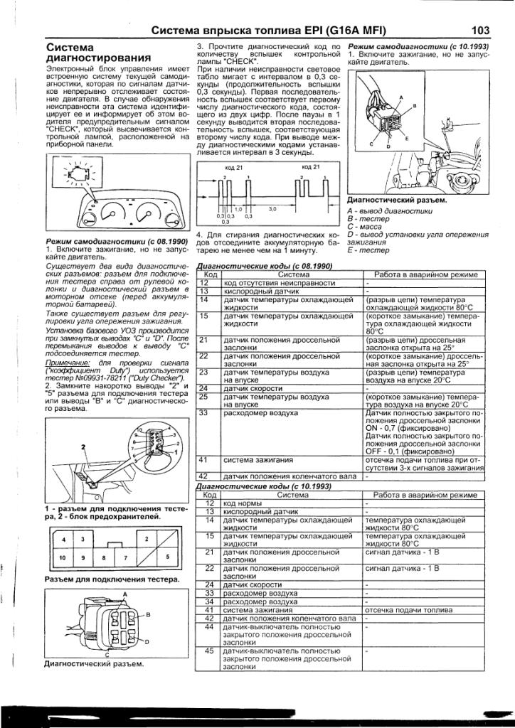

    Вот. В вашем случае - это разьем для подключения тестера.

    Всем привет!!! Наконец то выехал с гаража после полной переварки кузова. Разьем нашёл по книжке,перемыкаю лампа просто горит.в выходные попробую залезть под торпеду посмотреть микровыключатель,но боюсь не в нем проблема. Потому как клемму минусовую скидываю,ставлю обратно ,завожу чек не горит с полминуты и появляется ,также моргает OD/OFF. начинаешь движение OD/OFF гаснет,но не всегда.бывает загорается во время движения при этом когда она моргает после полной остановки, трогаешься со второй . и ещё момент 4 не включается. пару раз включалась .но на маленьком газу. Подскажите какие датчики двигателя влияют на акпп.? Двигатель работает нормально заводиться без проблем.но надо менять колпачки .заводишь не много дыма выстреливает.похоже двигатель перегревали, менял сальник распредвала.сегодня заметил на средних при скорости от 70 до80 подергивает.попробую почистить дроссель,т.к как колпачки .что ещё подскажите?соленоиды?проводка?куда в первую очередь при моих симтомах лезть?
  8. smexyek
    24 ноя 2010
    санкт петербург
    Ответ: Самодиагностика
    в моём случае разьём у правой фары. в книжке легионовской он показан в разделе акпп.судя по таблице ошибок он считывает двигатель и акпп .схема после ноября 1996года. Может кто подскажет при моей схеме где искать микровыключатель сброса сервиса.?

    В итоге! сегодня залез в электрику авто,узнать код ошибки . Показало 23 . что это?
  11. dimol
    3 сен 2011
    103
    Калуга
    Ошибка 23 (коробка) Соленойд АКПП . Бывает лечится, снимаешь поддон коробки, там увидешь два боченка, от которых провода отходят, снимаешь их, промываешь, кратковременно подаешь на них 12в. Смотришь на работу. Если нет реакции на напряжение-значит мертвый. Бывает провод отваливается от соленойда.
