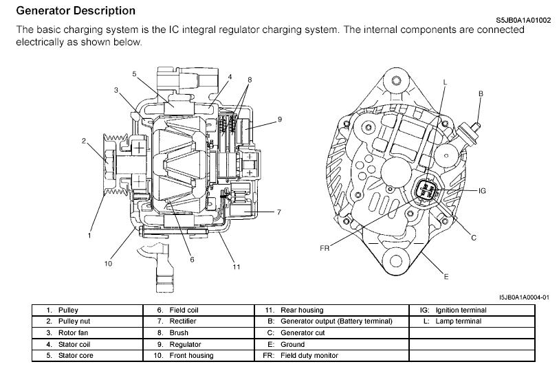

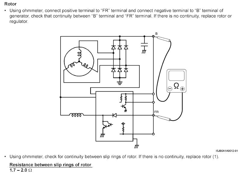

    А что такое ECM на твоей схеме и для чего у генератора два провода на комп?
    На самом деле похоже ошибка на схеме, т.к. провода C и FR идут на комп именно из регулятора и я лично понял, что комп может вмешиваться в регулятор, но возможно он только измеряет и выдаёт диагностику.
    В мануале написано только, что регулирует регулятор, но если комп на него влияет, то регулирует комп на самом деле.
      Размер файла:
      47 КБ
      511
      Размер файла:
      71,7 КБ
      541
