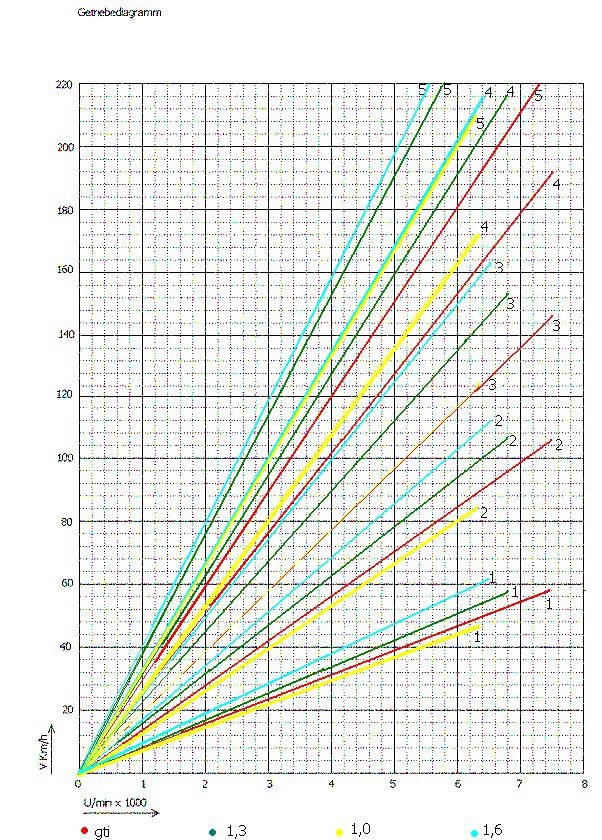

    1.0 литровий двигател достигает своей мощности в интервале 3.500 - 6.500 об./мин.
    Если хочеш двигатся боле икономично , тогда прервключат после 3.000 об./мин на висходящем скорости и после 2.000 об./мин на нисходящем. А если хочеш узнат как едит ету машину попробуй перевкючат трансмисию после 4.000 об./мин или 5.500 . Трансмисия работает очен хорошо на макималних оборотах - 6.500 об.мин. Нет никакие проблеми. Нада менят масла (75w90 синтетика) на каждие 35-40тис.км. Удача!
