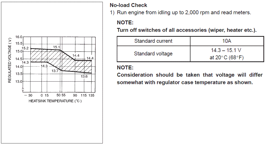

    Тут лазил в мануале по Baleno и зашел в раздел Charging system и нашел график зависимости напряжения бортовой сети к температуре радиатора Ох ёёё, не проверяется при оборота 2000 с выключенными всеми потребителями. Занятная схемка.

    Классная схема. Попробую на 2000 подержать ее и посмотреть.

    Ай молодца, amigos!Браво! Ай
    А ведь оно и взаправду так получается. Оказывается это нормальный процесс!
    Буквально вчера (еще до прочтения твоего поста) опять обратил внимание, что на холодном движке напруга 14,1-14,2В у меня была, а на прогретом - уже 13,7В. Даже беспокоиться стал малость, хотя (как уже писал), недавно менял генер (зашумел подшипник), но ничего не изменилось в плане напруги.
