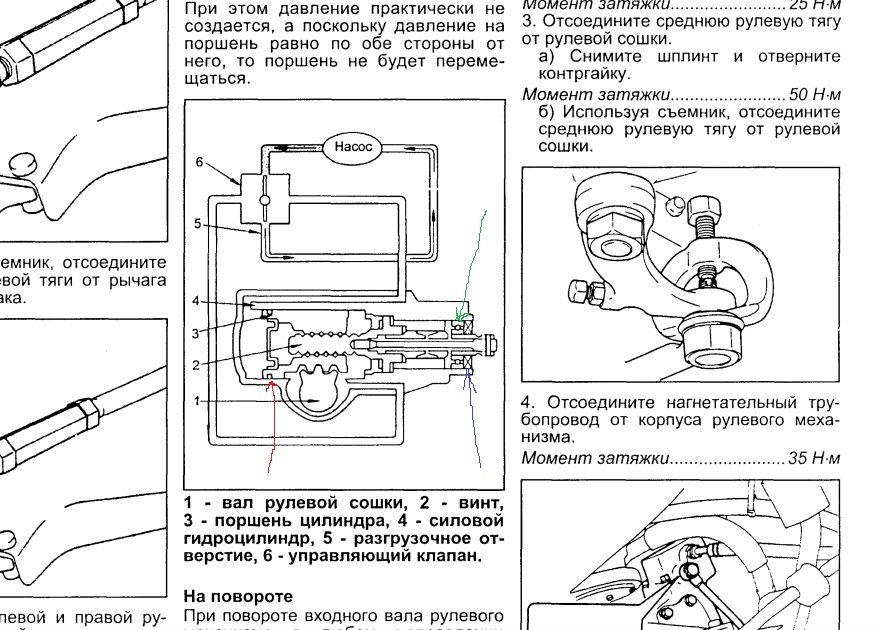

    Вот картинку вырезал.
    красной стрелкой - какаято канавка в поршне, я так понял это сюда нужно кольцо от суппорта ваз 2110
    зеленой стрелкой - подшипник, не трогаю , дергал- люфта нет.
    синей стрелкой - это наверное и есть сальник который у меня потек. zaleks не знаете случаем его размер или номер?
    Нижний сальник сошки - митсубиши , или сальник коленвала ваз 2109 ( исправьте если ошибаюсь)
    А что такое манжета?
    А вот и ссылочку нашел http://www.suzuki-club.ru/forum/showthread.php?t=13333

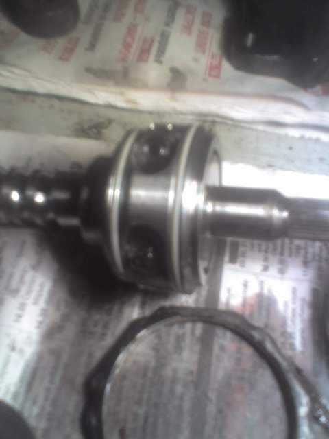

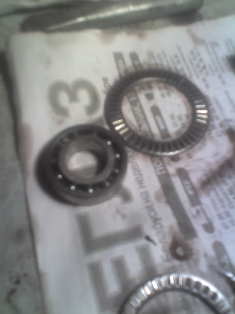

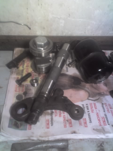

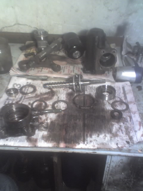

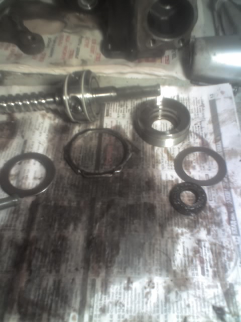

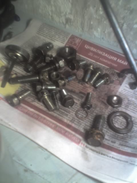

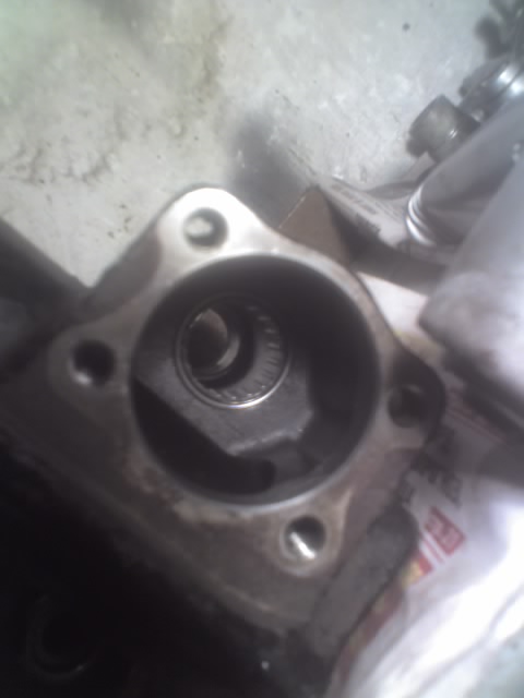

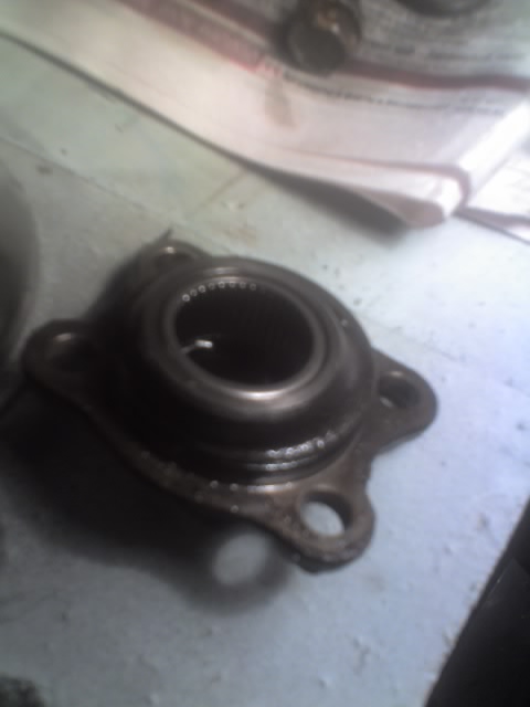

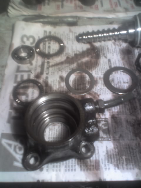

    Добрался я до него.
    Сальник потек не просто так, есть люфт вала, того который к рулевому кардану.
    Фокус в том, что там хитрая система подшипников ( 2 игольчатых+ 1 шариковый) , и вся эта лабуда сжимается типа гайкой, и фиксируется типа шайбой,
    Как и что собственно регулирует тот винт , что сверху, зазор или усилие в редукторе, я так и не понял .
    В общем устал разбирать , фоты внутренностей на телефон , видно конечно плохо, но если что напишу , что есть что.
    Вот еще ссылки по тее с красивыми фотами http://www.land-cruiser.ru/index.php?showtopic=12674 http://www.patriot4x4.ru/forum/index.php?showtopic=14961

    Ответ: Побежал рулевой редуктор

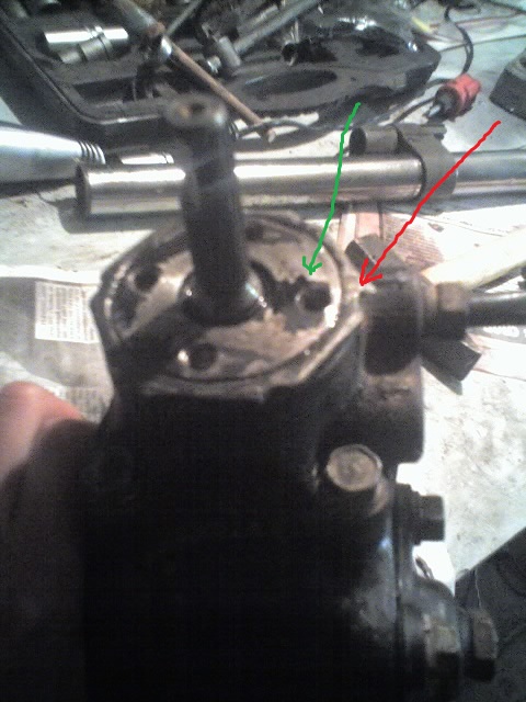

    Поставил верхний сальник вот такой CORTECO - Сальник маслянного насоса - 17x35x7 - 19016623b
    Нижний вазовский.
    Собрал все это дело, нифига не понял что всетаки этот верхний болт регулирует, и в каком положении он должен быть.
    Как маша-растеряша, сначала рассыпал шарики из червяка, а потом иголки из верхнего подшипника , шарики вроди все , а вот с иголками незнаю, осталось свободное место для одной, может кто подскажет, должны они там плотно сидеть , или должен быть зазор между ними?
    То что на фото. Красной стрелкой - контргайка , откручивается после обстукивания зубилом, зеленой стрелкой - это сама шайба, которая сжимает входной вал , в ней установлен подшипник и сальнк( можно открутить не снимая ГУР с машины, ничего не выпадает . Она же и сжимает подшипники первичного вала , регулирует люфт\усилие. крутиться методом 2х отверток вставленных в отверстия. Как регулировать , не очень понятно , если полностью выбрать люфт, начинает очень тяжело крутится вал, затянул до конца, потом приотпустил и закрутил контргайку.
