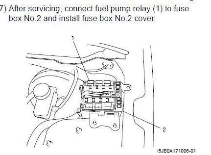

вот оно это реле
PS рядом с ним основное реле питания (насос, форсунки и т.д.)
оно тоже под вопросом.
я бы поменял их на соседние, если есть такие же
если нет - хотя бы 1е со вторым

Спасибо.
А номера, что бы заказать случайно нету.
там кажись самые обычные стоят
около магазина остановитесь, да выньте и купите по образцу
