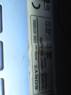

Всем привет. Тоже проблема с АКБ. Ток утечки 0.15 от магнитолы.

Да конечно. Ток утечки измеряла на заглушеной , снимала минусовую клемму и измеряла на клемме и минусе АКБ.

Странно . Магнитола родная ? А уверенность в ее вине есть , т.е. при отсоединении магнитолы утечка исчезает ?
Магнитола сони ,она на фото. Отключала ещё от колодки. Сразу утечка исчезает
А в простое АКБ 13.5 это много ведь?
По моему , такое бывает при неправильном подключении . Если питание объединить (или перепутать местами) с сигналом ACC - будет жрать .

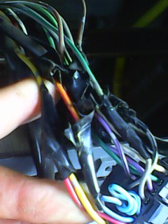

Могу вечером скинуть фото как изменили подключение. До вчерашнего дня было как на этих фото
Как я поняла, питание и память были раньше одним проводом ( красный и жёлтый соединяются в один жёлтый) . сейчас жёлтый соединен с желтым,красный с бело-черным.

Обычно , у Сони (и не только) желтый - постоянно присутствующий + , на красном должно появляться питание только при включении зажигания (или ACC) . А вот какие цвета этому соответствуют в проводке авто - я не знаю . Либо прозванивать , либо ждать dimsert . :declare:

Должно быть: постоянный "плюс" - белый, АСС - белый с черной полосой. Откуда желтый - не знаю, смотреть надо.
Случайно не стоит у Вас какой нибудь активной антенны?
