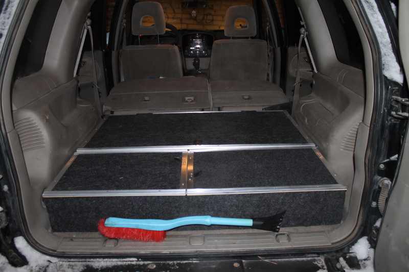

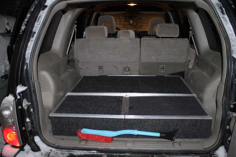

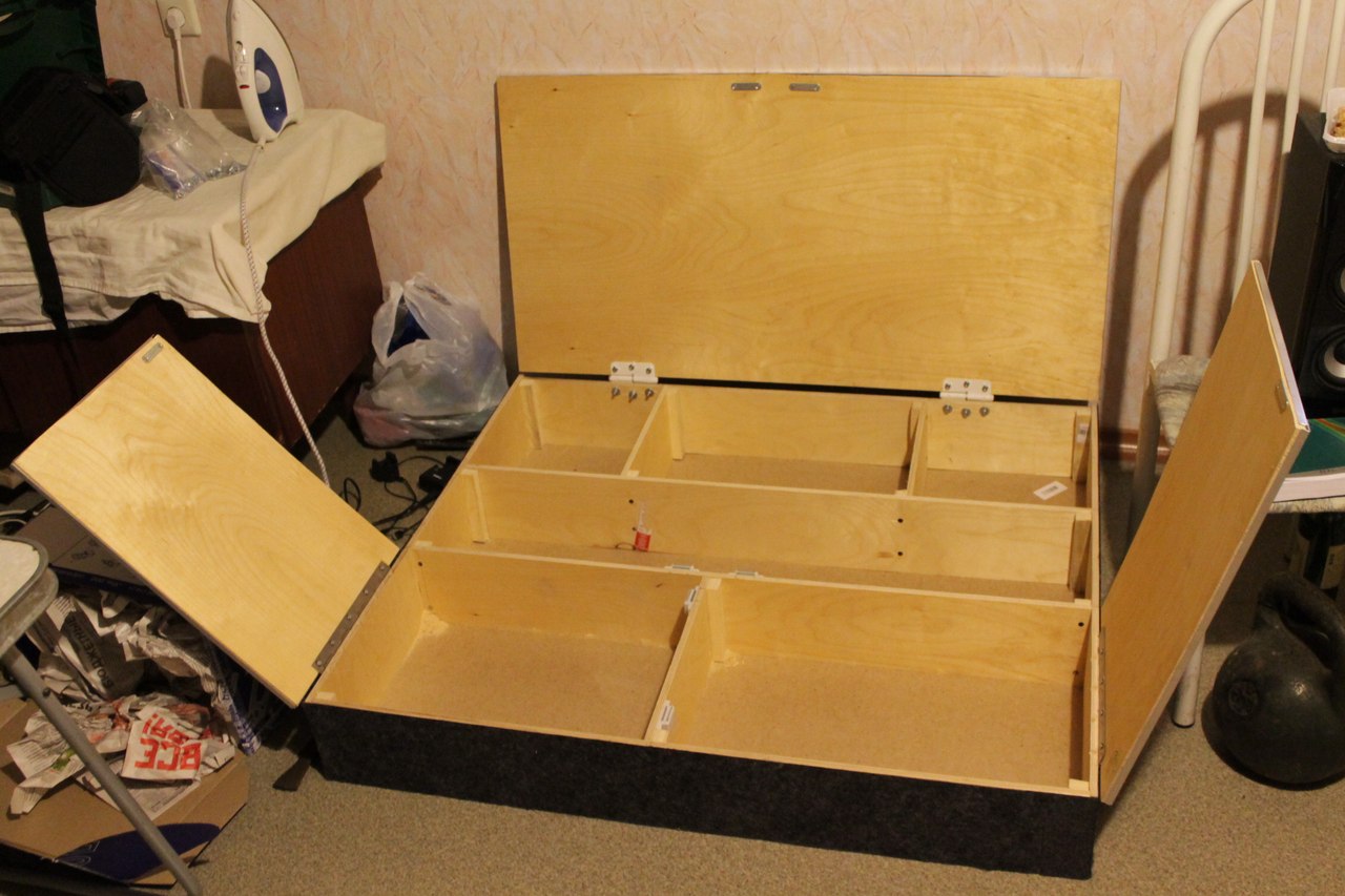

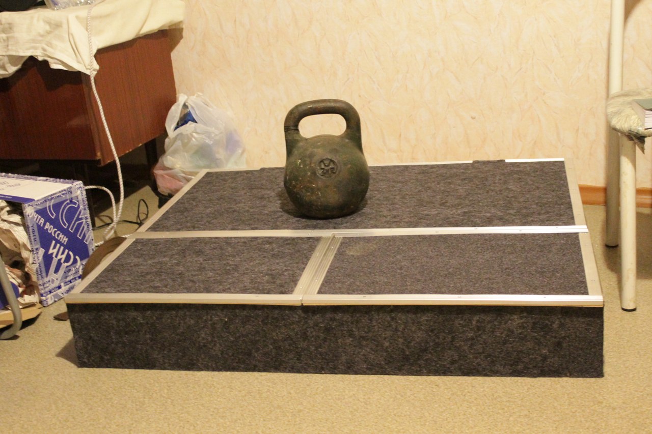

надоел бегающий по всей машин хлам, решил убить трёх зайцев сразу:
1) хлам на месте
2) пол сравнялся со сложенными седушками - можно спать
3) большая крышка съемная - сделаю из нее пикничковый столик
истрачено: 1 лист фанеры, 1 лист двп, 1 п.м. карпета, пара горстей саморезов и болтов, поллитра клея, 6 метром алю-профиля. по деньгам тыщи полторы за всё вышло, зато красиво)

а чего завидовать? карандаш с рулеткой в руки и вперёд! я за пол-часа накидал схему будущего ящика на листе бумаги, на втором листе накидал план раскроя фанеры (тут надо помнить что раскройщики не делают неполных резов - режут от края до края), поехал с ним в леруа-мерлен (можно и в любой другой магазин стройматериалов, лишь бы там был раскрой), мне там за 5 минут накроили дно (из ДВП, крышку (изначально задумывал ее одной большой), и полосы на стенки (крышка и стенки - 10мм фанера). единственное что отказались делать, это шинковать полоски стенок поперек на нужную длину, сославшись что машина не может делать резы деталей меньше 20см (полосы шириной 15). но думаю просто поленился закройщик. ну да их я дома электролобзиком сам настриг. там же в леруа купил всё остальное - пару рояльных петель для мелких крышек, пару дверных для съемной большой, брусок 18х24мм для монтажа коробки (крутить саморезы в торец 10мм фанеры бессмысленно - она просто раслаивается), сотню саморезов 4.5х25, сотню саморезов 3х12 для монтажа рояльных петель и алю профиля (профиль "угловой 10х24" - продается где плинтуса), сотню сморезов 2.5х12 для монтажа дна (там приходится крутить в торец фанеры, поэтому чем тоньше тем лучше)дюжину болтов-гаек для монтажа дверных петель, литр клея "титан" для потолочной плитки (им клеил карпет). 1 погонный метр карпета (ширина рулона 1.4) в автомагазине. вроде всё. дальше час работы лобзиком чтоб настругать по размерам стенки, крышку и монтажный брусок, пару часов работы шуруповертом (не забывай в фанре сверлить дырки под саморезы, иначе она не будет нормально к бруску притягиваться). когда ящик готов, оклеиваем крышки карпетом без всяких нахлёстов, приворачиваем уголки декоративные (не забудь между крышками при монтаже оставить зазоры в 3-4мм, иначе профиль не войдет), оклеиваем остатками карпета перднюю и затем боковые стенки (на боковушки останутся уже клочки, но карпет офигенно стыкуется, швов не видно вобще, да и стенки боковые тоже практически не видно)), суём ящик в машину, радуемся.
З.Ы. в левой стенке перед оклейкой карпетом не забудь пробурить сверлом-коронкой дырку под розетку, чтоб потом не мучиться как я)))
З.Ы. самое главное - за ранее все на 3 раза продумать и посчитать чего сколько купить, чтоб потом по 4 раза не мотаться докупать забытое, как я)

в машине. на втором фото седушки не выше, это щель оставленная под фискарс (лезвие справа торчит черное)

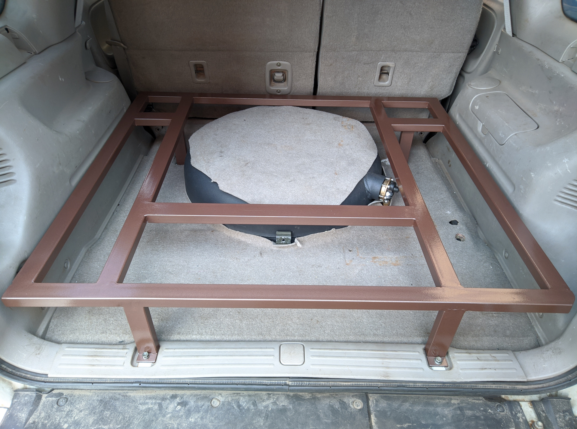

Уф, на неделе баллон заменю на такой
, и буду делать вот это
Баллон уже снял, осталось снять облицовку пола багажника. Комрады, чтобы пол разобрать хватит ковролин снять или ещё и пластиковые боковины под окнами снять нужно?
з.ы. картинки из драйва2 блога уважаемого Alejuk

Пластиковый обвес багажника тоже снимал, баллон заменил на 53 литровый баж. Жду заказанный у сварщика каркас.

Заказал распил фанеры, жду, буду собирать скоро.
