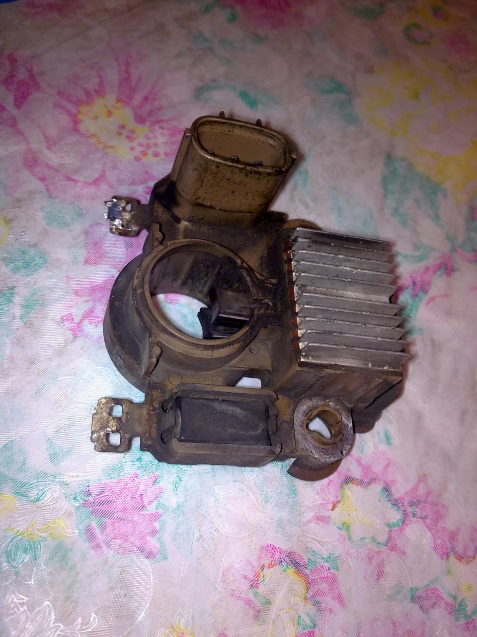

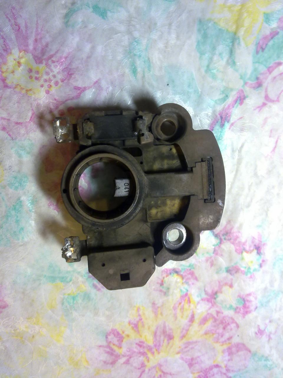

    Ну чтож , отремонтировал я свой генератор. Дело было в реле регуляторе 19022012307.jpg
    Поскольку ,если судить по Легионовской книжке, мой генератор относится к Типу 1 - реле регулятор у меня идет одним блоком со щеткодержателем (32500-66D00 Баксы-бакс).
    Вобщем, vovan-4260 был прав : в одной из ремонтных фирм согласились собрать мой генератор с установкой нового реле (как и подозревалось,Сузуки отдали электрику на откуп Мицубиси и Денсо) и проверкой на стенде под нагрузкой (ставить-то неизвестно когда буду...) за 3 килорубля. Параллельно оценили на пять состояние моста и обмоток,чуть обновили лак ,подшипники тоже в порядке...
