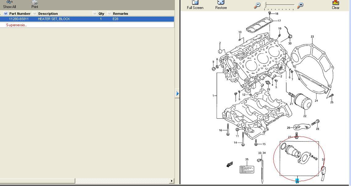

Б батонио Редкий гость 12 Апрель 2011 12 3 0 40 Новосибирск Езжу на ... XL-7 2005` 24 Январь 2012 #1 согласно каталогу епц на канадские машины таковой устанавливался. есть у кого такое чудо? что из себя представляет, как работает?
A Arty Продвинутый новичок 20 Июнь 2010 29 4 0 Петрозаводск Езжу на ... Suzuki Grand Vitara XL-7 2004 25 Январь 2012 #2 Ответ: Штатный (заводской) предпусковой подогреватель на XL-7? Обычно это электрический кипятильник, установленный в технологическую заглушку и греющий ОЖ. Я себе такой поставил: http://www.suzuki-club.ru/forum/showthread.php?t=51364&highlight=%EF%EE%E4%EE%E3%F0%E5%E2 Реакции: 1 человек
Kolbasatnik Свой в доску 16 Апрель 2009 609 26 0 Магадан Езжу на ... SUZUKI Гранд Витара XL-7 2003 г.в., 2736 куб. 24 клапана H27A двиг. 26 Январь 2012 #3 Ответ: Штатный (заводской) предпусковой подогреватель на XL-7? Arty написал(а): Обычно это электрический кипятильник, установленный в технологическую заглушку и греющий ОЖ. Я себе такой поставил: http://www.suzuki-club.ru/forum/showthread.php?t=51364&highlight=%EF%EE%E4%EE%E3%F0%E5%E2 Нажмите для раскрытия... А у меня генератор мешает, практически лежит на заглушке, или еще какие заглушки есть??? Клубное предложение: КАСКО с кэшбэком до 10%
Б батонио Редкий гость 12 Апрель 2011 12 3 0 40 Новосибирск Езжу на ... XL-7 2005` 26 Январь 2012 #4 Ответ: Штатный (заводской) предпусковой подогреватель на XL-7? Arty написал(а): Обычно это электрический кипятильник, установленный в технологическую заглушку и греющий ОЖ. Я себе такой поставил... Нажмите для раскрытия... спасибо, теперь принцип ясен. не думал что существуют и неоригиналы с аналогичной схемой установки.
A Arty Продвинутый новичок 20 Июнь 2010 29 4 0 Петрозаводск Езжу на ... Suzuki Grand Vitara XL-7 2004 26 Январь 2012 #5 Ответ: Штатный (заводской) предпусковой подогреватель на XL-7? Kolbasatnik написал(а): А у меня генератор мешает, практически лежит на заглушке, или еще какие заглушки есть??? Нажмите для раскрытия... С правой стороны двигателя по ходу движения есть минимум 2 заглушки. Та в которую я поставил кипятилник находится ближе КПП (она прямо над стартером), и только рядом с ней есть резьбовые отверстия для крепления кипятильника. Получите кредит на автомобиль без первоначального взноса, до 8 млн. руб !!! Клубное предложение: ОСАГО с кешбеком до 10%! Реакции: 1 человек
