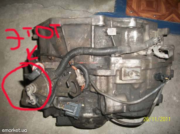

За огни заднего хода отвечает датчик PRNDL, находится на селекторе входа в коробку.

Ответ: Проблема с электрикой Suzuki Cultus Wagon 1999. Нужна помощь!
malish2, почти уверен что дело в этом переключателе, для более правильной диагностики надо щупать руками, дальше советовать не вижу смысла, совет тот же ищите электрика
