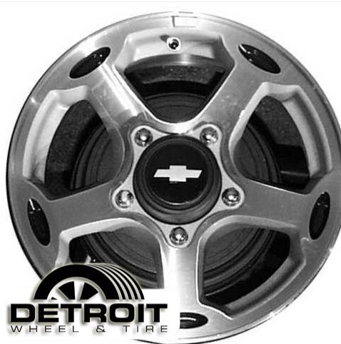

  29. Евгений-75
    3 апр 2013
    215
    Антипатии:
    Парни ! Ни у кого не заволялась такая запчастина? Куплю. Нужен только один.
