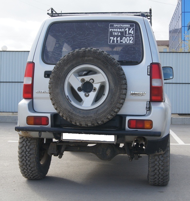

  10. Forg
    1 авг 2008
    856
    г.Якутск
    Ответ: Бампера от Нивы на Джимни - кто что думает
    оставить родной бампер и просто спереди сзади силовые дуги из трубы сделать, выглядит как фирменное:) ну вот типа как у меня :thumbsup:
    забыл добавить что 1 вариант снимается за 2 минуты, специально засекал, 4 болтика на 12
    перед ТО снял потом надел обратно, спокойно выдерживают поднятие джеком из любых засад

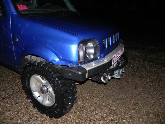

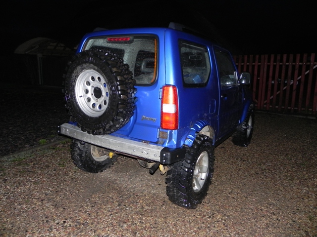

  21. Василий 1978
    12 янв 2012
    Минск
    получилось как то так. передний был зарезан и сварен аргоном в двух местах, чтобы повторить форму передка. задний, слегка закругленный, поставили как есть.
    Kudia traktorist, alexantu, Abirvalg и 4 другим нравится это.
  22. tyse1
    13 ноя 2009
    75
    а ведь все получилось! осталось дождаться проверкой временем и деревцами, а так вполне вполне!

    Катался на ниве 5лет джетился за родные бампера нивы нива была 87 года ни разу не удалось погнуть!Походу я также заколхозю.Есть в загашнике 2 бампэра от нивы!

    а приятель точно не усиливал их швеллером изнутри? тк. я в свое время усиливал. новые не держат джек. держат только от 2121. но их давно нет
    типа такого. только без черенков. тогда держит нормально.
    http://www.niva-faq.msk.ru/tehnika/kuzov/bamper/ushb.htm

    На самурая стал похож. Если джек будет держать, то чем не вариант.
  26. VVoodoo
    21 апр 2012
    Ростов-на-Дону
    А по мне так вообще вариант отличный!
  27. ЭдуардR
    21 мар 2013
    302
    Ростов-на-Дону
    +++ ..и кузбасслаком его замазать ...
  28. Ёшкин кот
    8 фев 2016
    Хорошее решение!!!
  29. ЭдуардR
    21 мар 2013
    302
    Ростов-на-Дону
    ...только задний я бы с площадкой сделал, чтоб торчал малость за запаску, и с площадкой, что бы встать можно было - малость поуродоваться, зато выкинуть не жалко.
