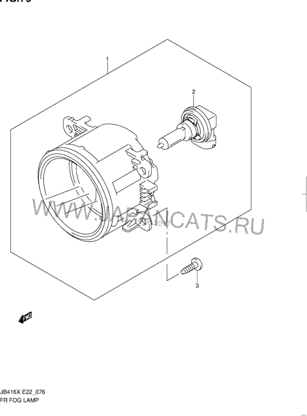

- Противотуманки светят неправильно

насчет ПТФ могли не до конца вставить патрон, либо криво их установить (если вы писали что меняли бампер)

Ну повторители то я уже вынул-вставил, посмотрел и заказал. Благо стоят копейки. Но что то мне подсказывает что дело не в них.
А на счет патрона - дельное предложение. Попробую сам как нить его вынуть и вниз направить.
Там же наверняка пара болтов и всё?

Ну да, так оно и есть - пара болтиков. Только лезть к ним.... а лезть нужно :)
