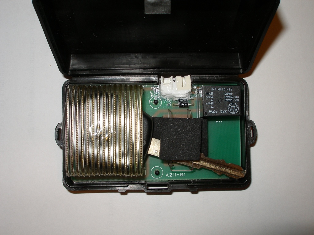

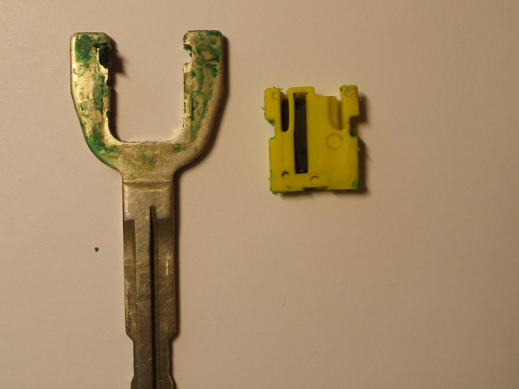

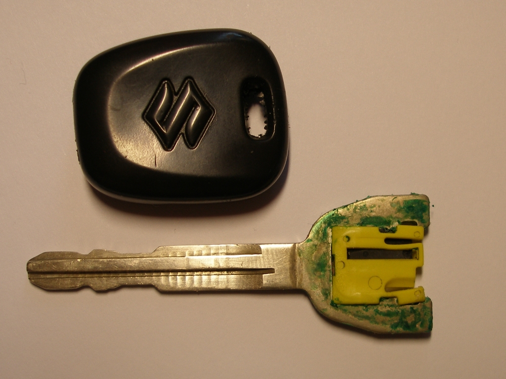

Здравствуйте. Мое первое сообщение. Итак пробег 65000км., начал подклинивать ключ в замке зажигания. Зима, -25. Я второй владелец, но продаван говорил, что в блоке обхода иммо второй ключ. После непродолжительных поисков модуль был найден и вот он второй ключ. На ключе,которым пользовались заметно,что дорожки сьедены, сталь очень мягкая. Ну дальше просто. Канцелярским ножом делаем надрез по периметру и легко достаем болванку с чипом. Покупаем ключ с местом под чип (в инете цена вопроса 100р) и изготовляем полноценный дубликат. На старом ключе дорожки были окончательно уничтожены надфилем и он помещен в блок обхода, а из ключа с кн. чип вынут в дубликат, оригинал хранится дома.

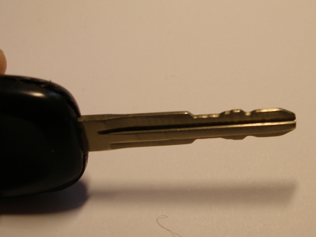

Приходиться снова возвратиться к этой теме:( На днях наконец пришла заготовка для ключа, я ее даже особо и не рассматривал, понес сразу в мастерскую. И каково-же было мое удивление, когда мастер сказал, что профиль на заготовке совсем другой. Вот теперь сижу над бесполезной заготовкой и думаю: либо на сайте при описании модели ошиблись, либо в разные годы выпускали машины с разными ключамиЧешу репу. Как видно на фото, заготовка отличается от тех, что выложенны выше

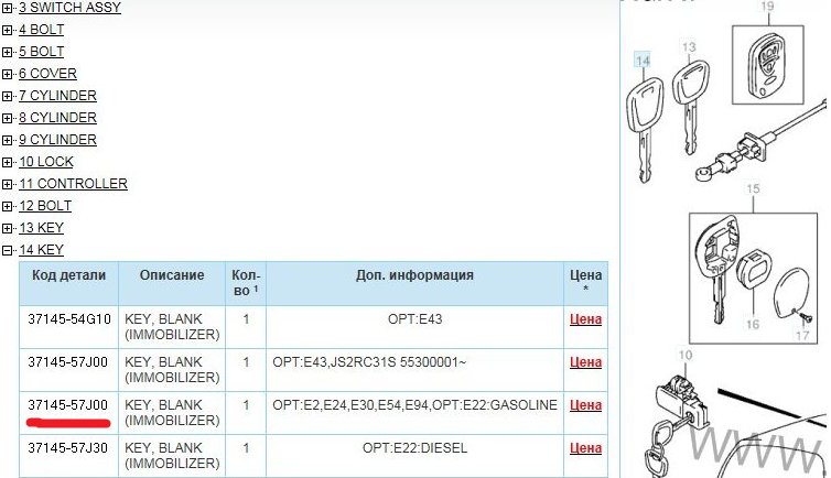

Лиана 2005 (JSAERD31S00301938), два ключа, один спрятан под панелью для автозапуска, второй на руках. Нужен еще один, код заготовки с иммо, я так понимаю такой: 37145-57J00, номер 14 на схеме.
Дальше какие мои действия? Отдать его для нарезки резьбы мастеру-ключнику, а как заставить иммобилайзер работать?
прошивать

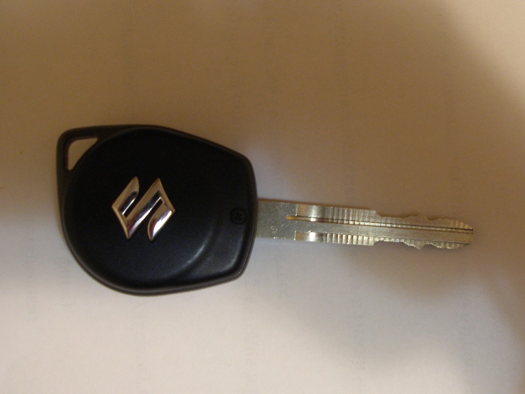

Народ подскажите, купил машину, у нее только один ключ с ЦЗ, и все, хочу сделать еще один ключ такой же. Где и какую заготовку заказать. И нужно чтоб была сразу с чипом и платой или чип у официалов покупается. В общем как лучше сделать.?

Сегодня звонил официалам в Самаре. сказали что , только оригинал делают заказ 30 дней, нет в наличии и стоит 12 т.р. Стал расспрашивать про чип иммобилайзера, чтоб его отдельно купить, говорит что ключ типо не разборный , и отдельно чипа он не видит в каталоге. А со своей болванкой и чипом если из китая , то гарантий не дает, что пропишется, но за диагностику все равно заплатите)) Какие еще варианты? Заходил к ключнику смотрел лезвия заготовок, они что то все 4.7 см. что тоетовское лезвие что сузуки. Боюсь маленкие будут.
