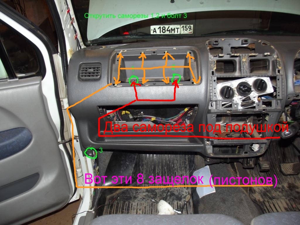

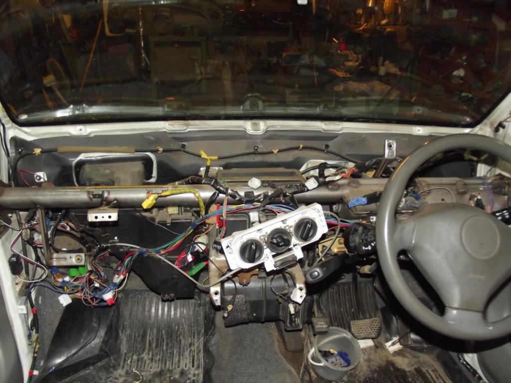

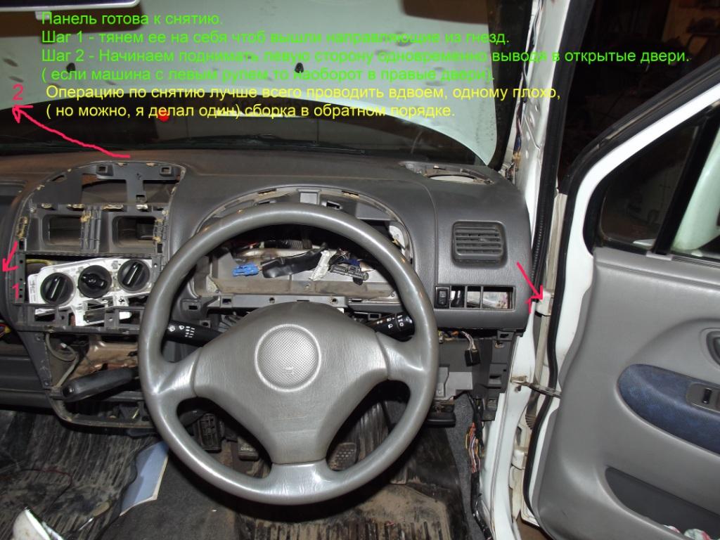

Что бы ни делал я с вагончиком, ничего не помогает, сегодня снял пер. панель.
С первого взгляда тоже все окей, завтра буду перебирать проводку и разьемы что находятся под панелью.
