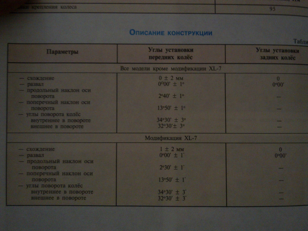

Подскажите показатели развал-схождения у XL-7. Возникла спорная ситуация с автосервисом. ПЛЗ

развал 0+-1 градус, схождение по-моему не регулируется, надо посмотреть в книге )
Наоборот, штатно регулируется только схождение передних колес. Развал регулируют "колхозными" эксцентриковыми болтами.

Неужели никто не задавался этим вопросом? Нужны данные в процентах по сходу.

не много не точно сказал, вот смотрите.

Если я не совсем забыл геометрию, то исходя из этого допустимое отклонение угла схождения получается порядка 0.15°. При угле схождения в 1° разница получится больше 10 мм.
Поправьте плиз, если не прав.
