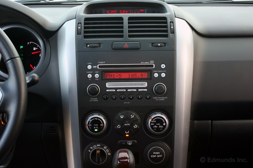

    Ну, привет где ж она белая?
    вот как оно должно быть.

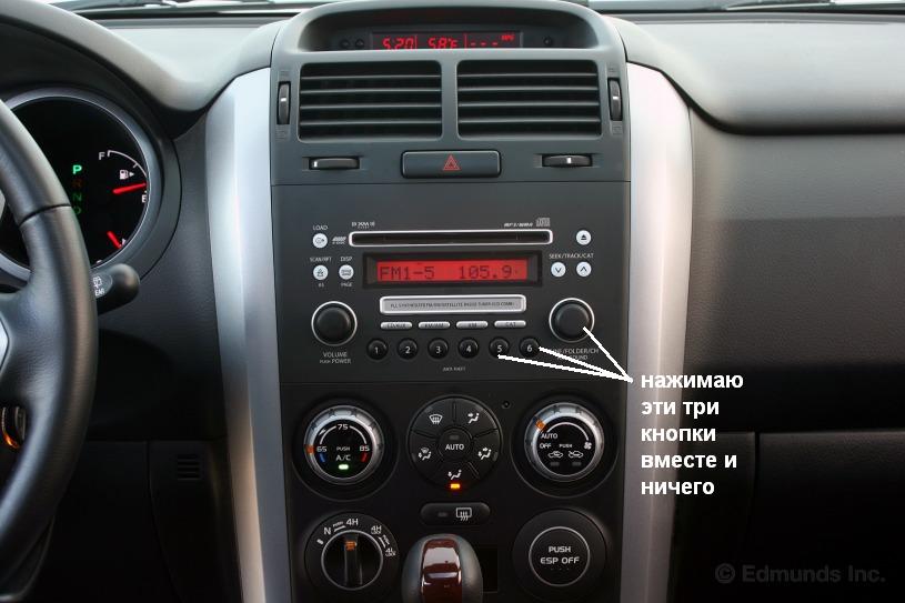

    to TRUDOGOLIK
    нажимал три кнопки вместе при разных положениях ключа зажигания и с включеными габаритами и выключеными НИЧЕГО!
    На фотке те кнопки что нажимал и магнитола как у меня.
