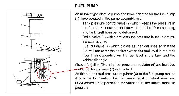

Собственно адсорбер с клапанами и фильтрами.
http://www.elcats.ru/opel/details.asp?mdl=81&vin=&unit=G:-7:6:-7
А это бензонасос с сеточкой(фильтром). На Опеле-Агиле других нет (кроме дизельного мотора)

вообщем, мне кажется что спор (если это был спор ;) был неубедительным, т.к. не было доказательств..., но теперь они есть. это и есть топливный фильтр ( в блоке с бензонасосом рестайлингового игниса, он обведен красным:
собственно 5 - фильтр, 6- перепускной клапан. все как я и придумал, как должно было бы быть . "ай да я, ай да ...." (с) А.С.П.

Действительно)) Фильтр есть..и сам насос (вверху) подозрительно похож на Агиловский ,скорее всего одно и то же))Только в литературе по Агилам про него ничего не сказано. Залезть в него соответственно нельзя и меняется фильтр видимо вместе с насосом.

Дык я ж не знаю достоверно-есть или нет. У моих на сервисе лежат пара погружных насосов мертвых(не от наших машин),пытались реанимировать-там нет внутри ничего..никаких фильтров.
Ну наверное есть,действительно-нелогично его отсутствие.
Н тады сыму и выкину)) 5 минут времени)))

Фильтр тонкой очистки действительно вмонтирован в горловину к которой крипится насос - таже схема что и на HRV - там пока молотком не раскрошиш пласмассу не увидеш :)
