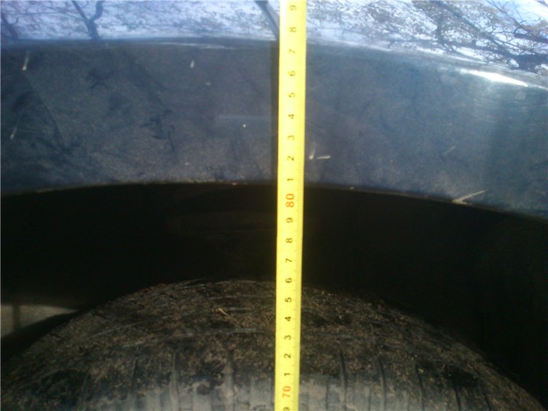

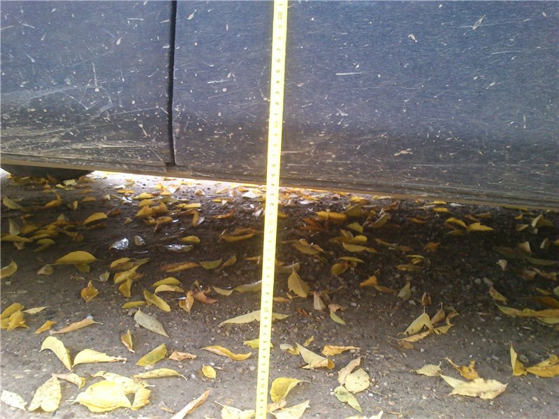

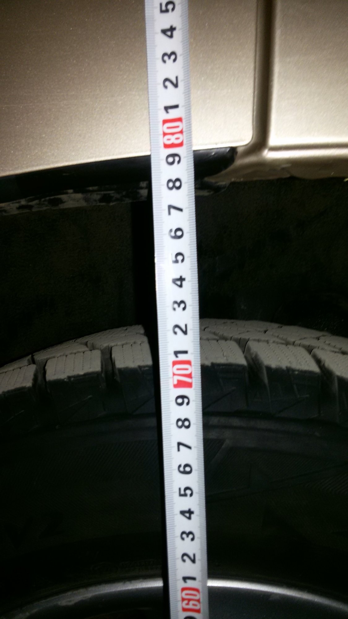

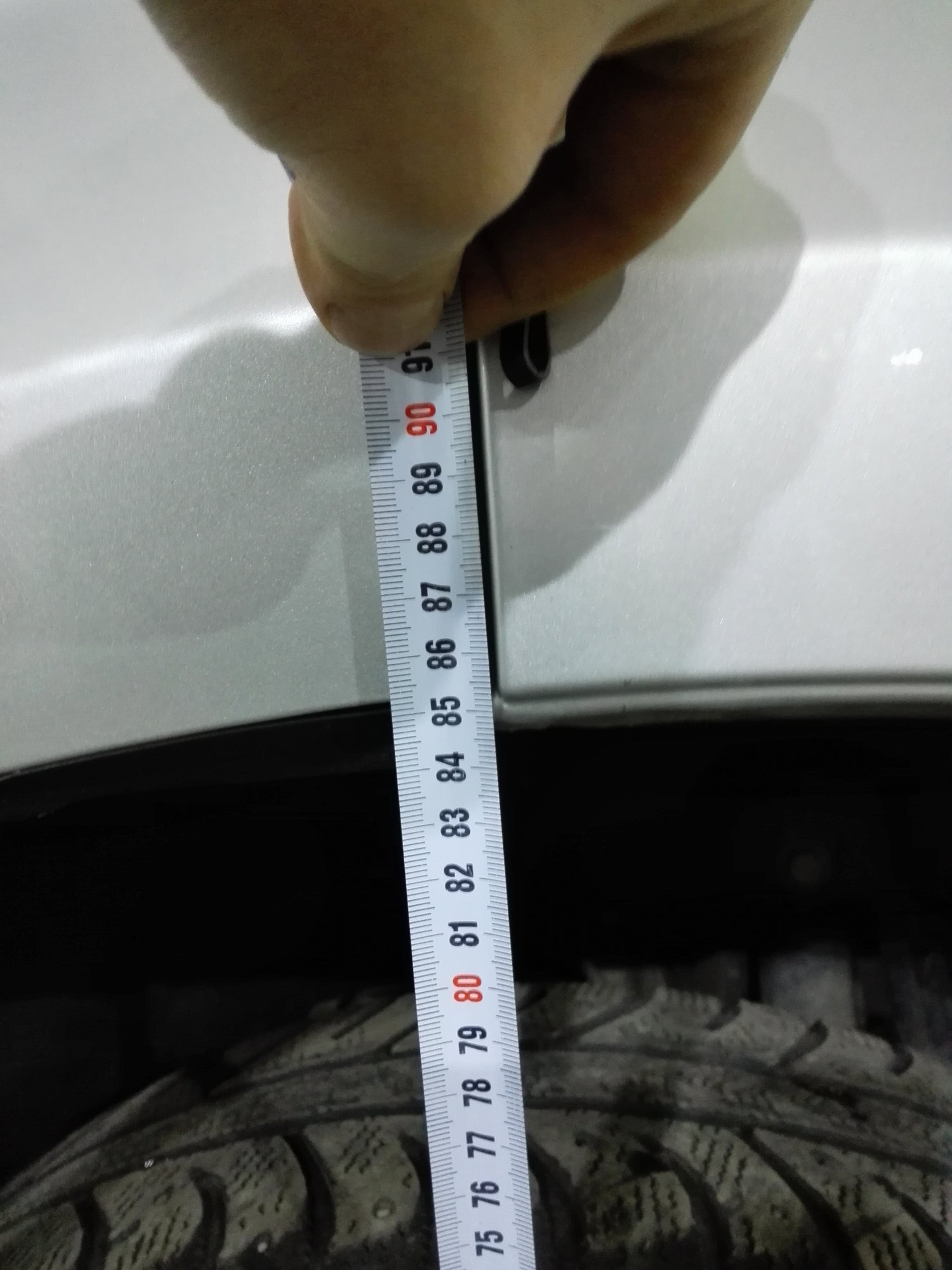

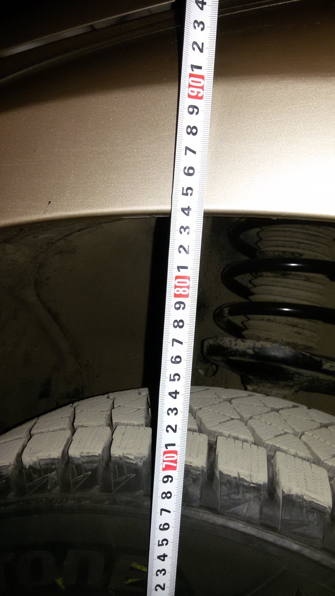

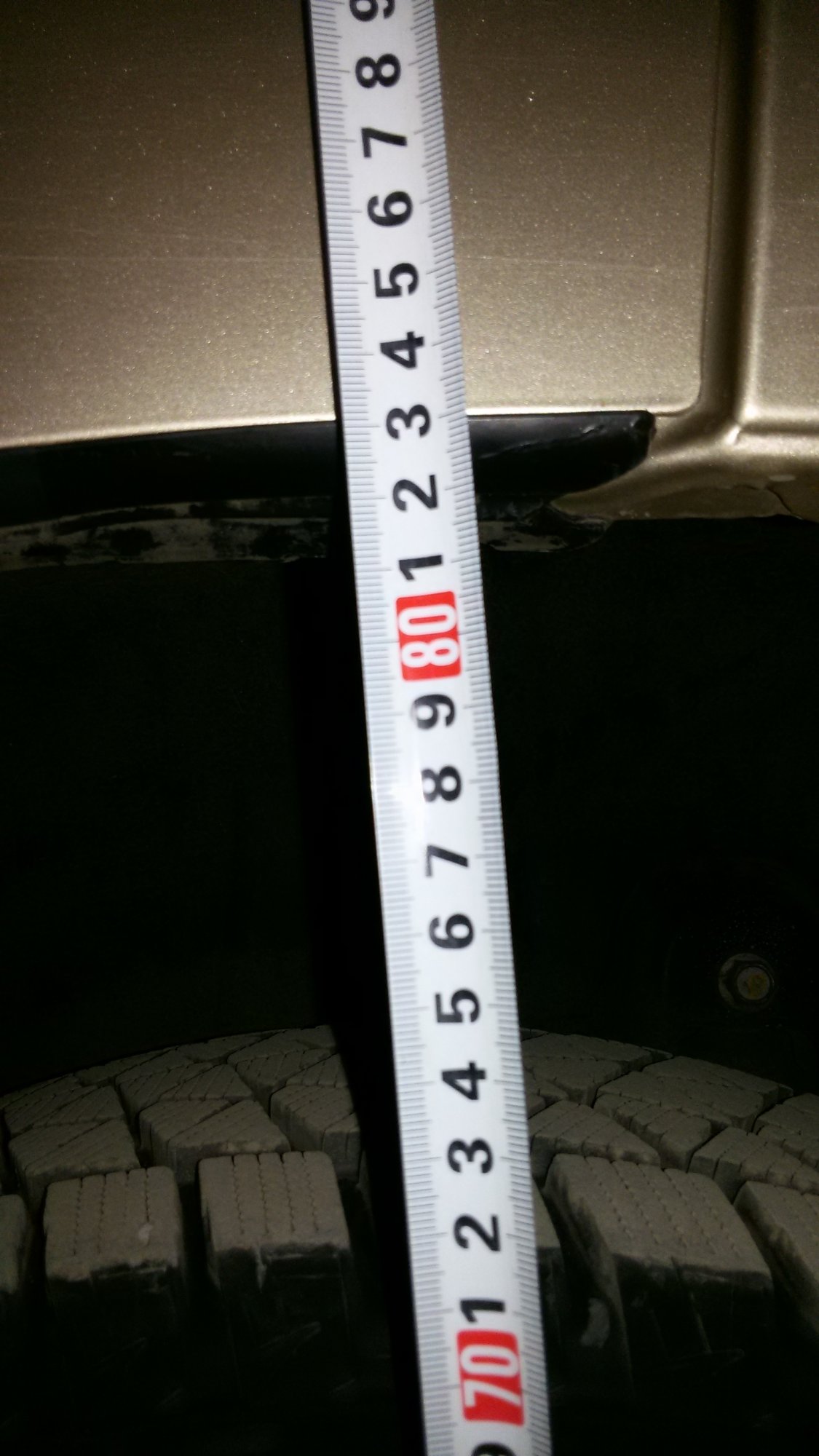

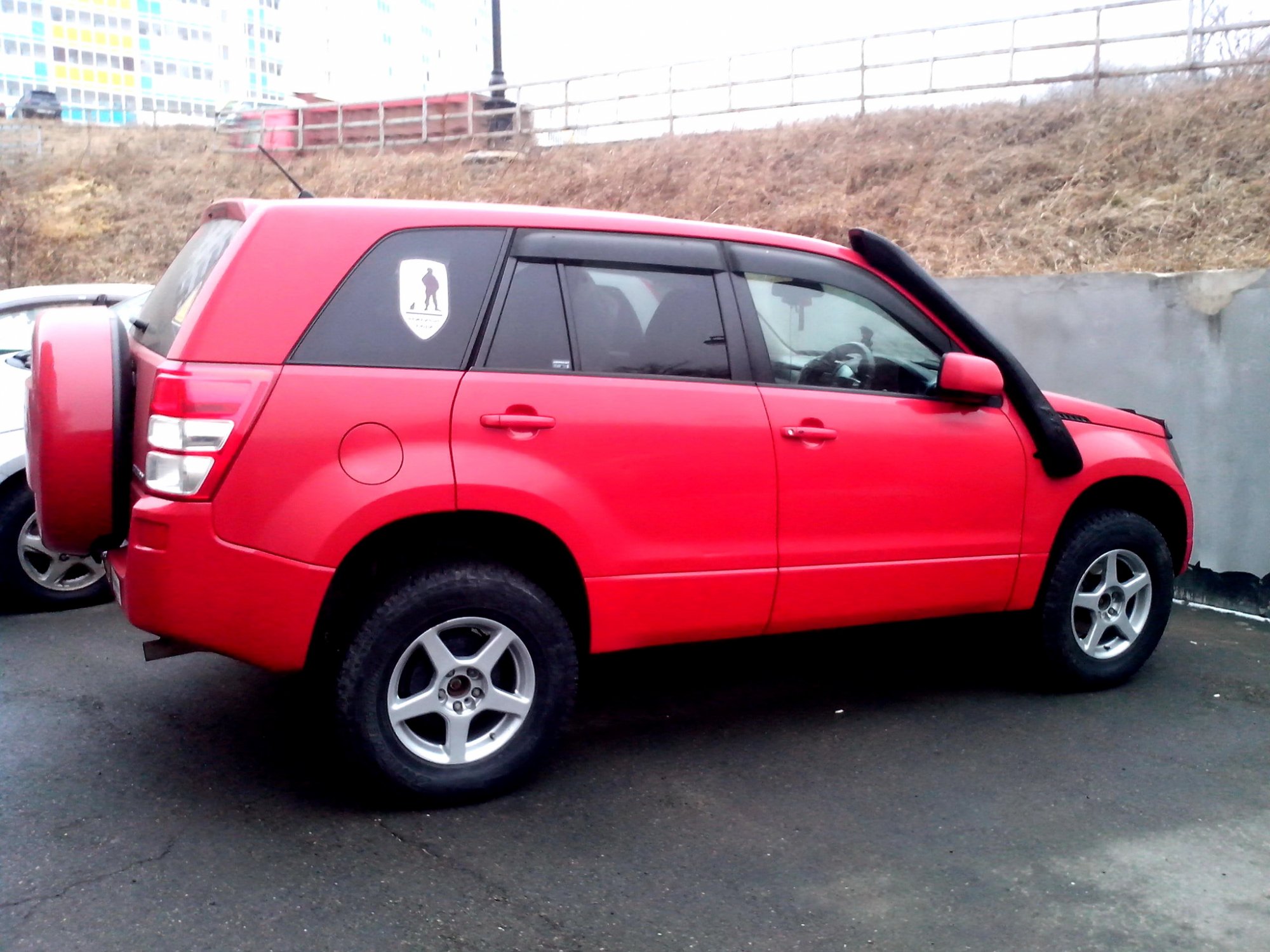

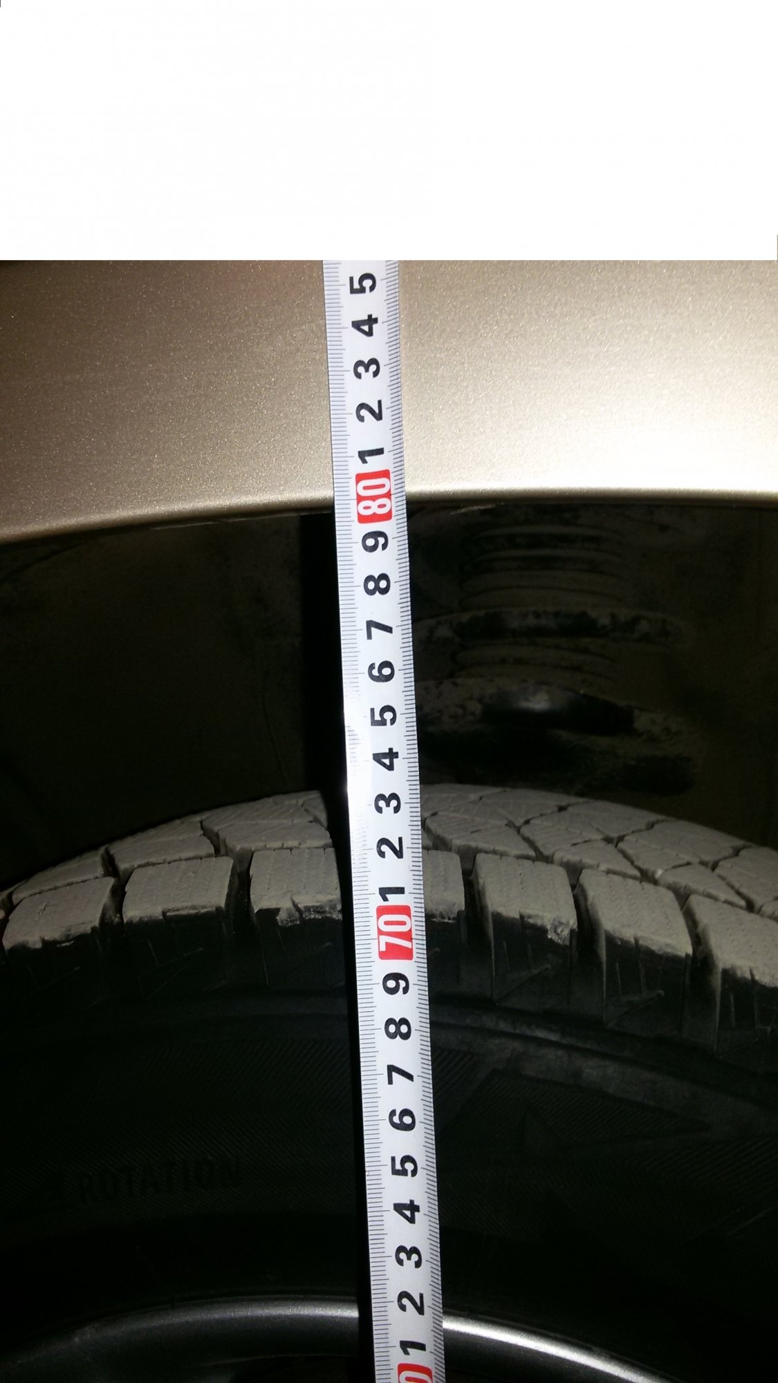

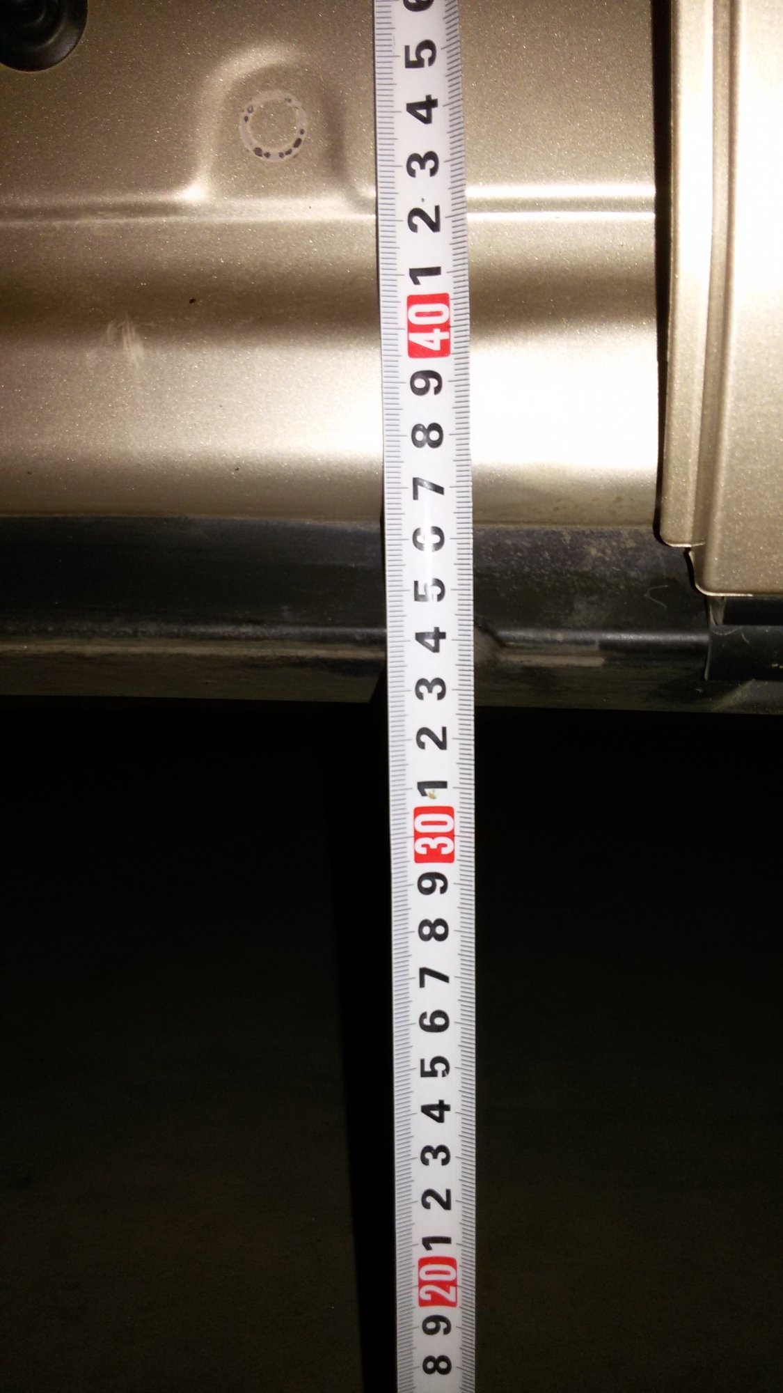

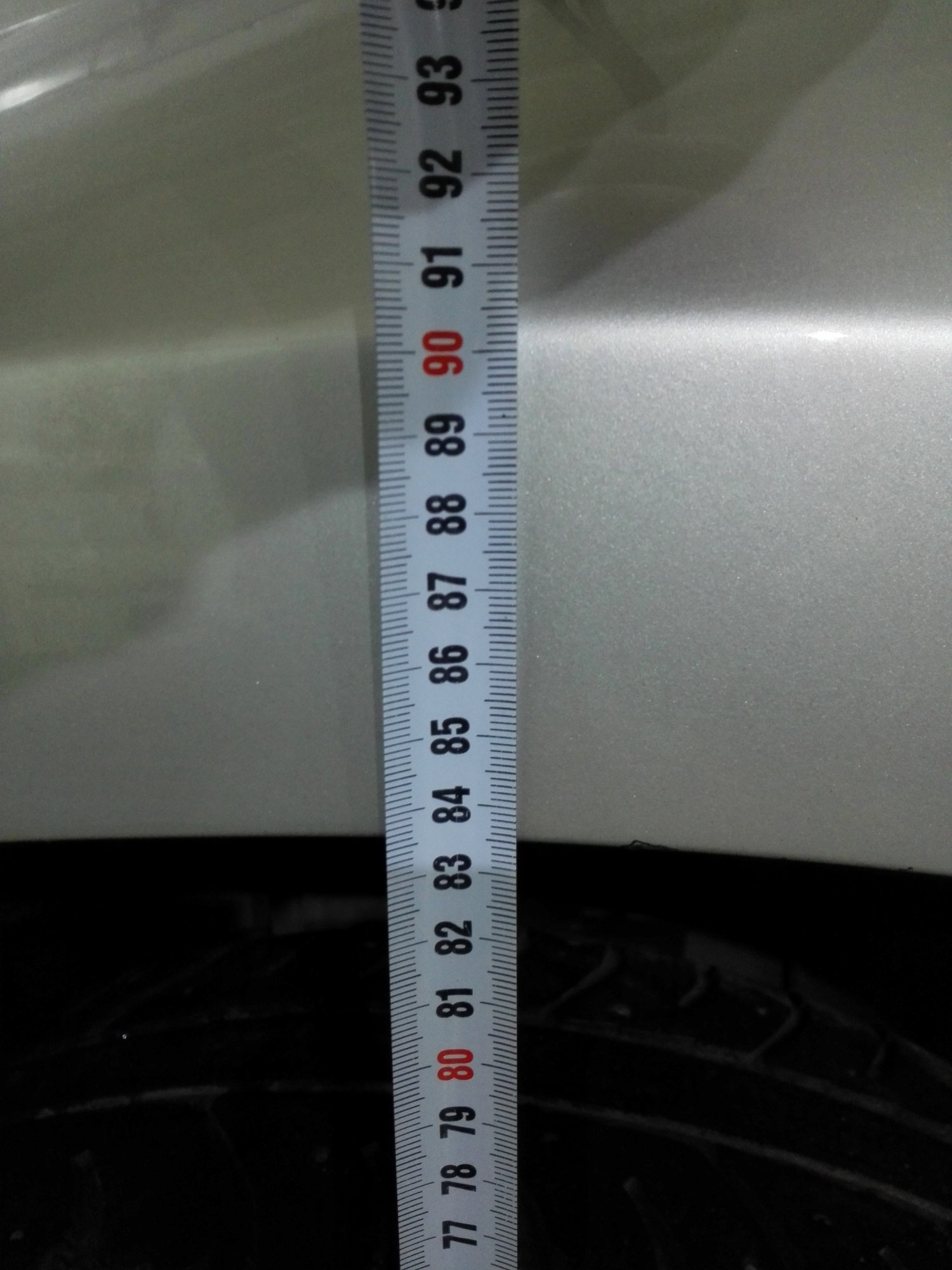

niral, Фотки лифтованной Витары если можно сделай вместе с изображением рулетки на фоне крыла и центра авто .
Не когда сейчас, запускаем отопление по городу, С утра померил под защитой 21 см, а было 17.

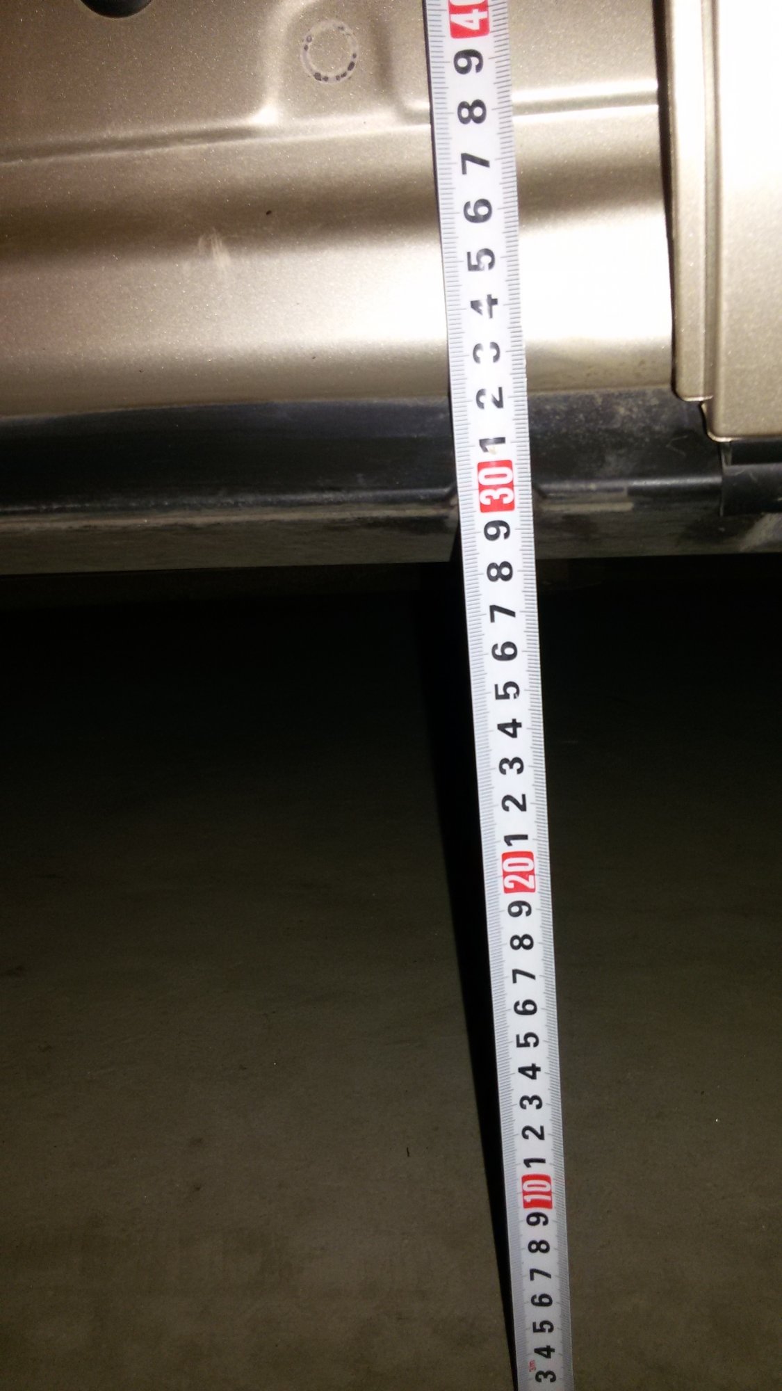

У офиса неровная площадка, цифры такие: по аркам 81-85 см (зад чуть повыше), под пластиком порога около 30 см. Фото на телефон.

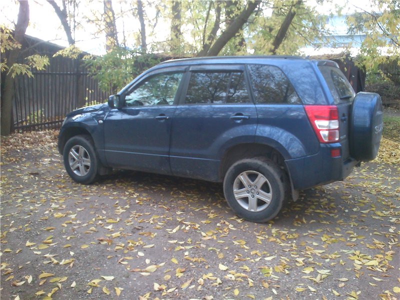

А с задними амортизатороами в итоге что нибудь делал? Всётаки если даже по фоткам судить они навсю должно быть растянуты, не порвёт их? И тоже думаю у elosa взять комплект, только постараюсь у токаря убрать с задних проставок по 1 см мне кажется задок выше передка по фоткам на много.
