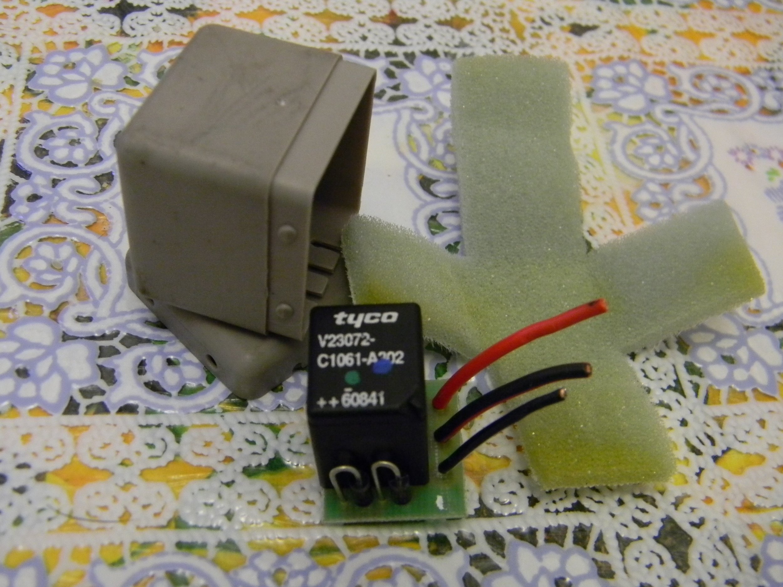

    я так понимаю оно не ремонтопригодно... ?
    Фото мелкое - фиг чего прочетаешь на нем...

    Это которое под сиденьем болтается?

    ДА))) Показываю

    Я не понял что это за реле, разбираться не стал... Значит его можно куда-то подвязать, чтоб не болталось.;)
    А зачем ты его откусил?

    Я его подвязал еще на новой машине, перестал работать подогрев сиденья пассажирского. Откусил, чтобы разобрать. вообщем не рабочее..

    У меня тоже на водительском..., подогрев не пашет и как -то предательски болтается это реле ,но когда тока купил машину, подогрев работал.
    купив реле в "чип и дип" его надо впаять за место не рабочего ,правильно? если все это проедет успешно ,как потом проверить работа-способность ,своего рода на "стенде" ,то-есть не подключая провода(какие-нибудь может входные ,выходные сигналы на тесторе при прозвоне проводов, просто известны случаи не совсем правильного ремонта подогрева ... ,а в следствии сгоревший автомобиль

    Проверить что?!? Там схема элементарная - реле и пара резисторов.... тут проверять нечего.

    я свое реле сейчас раскавыряю... а так у меня уже есть целиковое от игниса) где взял я думаю и так все знают))
    Раскавырял ))) обновил первый пост...

    Нужно сперва убедиться в том, что виновато в поломке именно реле, а не сам нагревательный элемент. Там могла сломаться токопроводящая дорожка и всё...

    Это элементарно! Нужно только "прозвонкой" проверить целостность цепи. Запищит - виновато реле, не запищит - нагревательный элемент. Чтобы заменить последний, нужно обивку сиденья снимать, удобнее это делать уже на полностью вытащенном из машине кресле. Вообще, можно и отремонтировать, но это уже дело не для стоянки ТЦ. Я-то в гараже ковыряюсь, у меня там печки есть...
