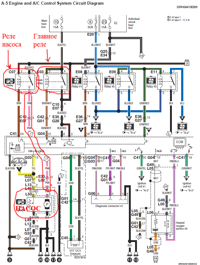

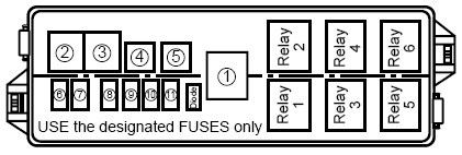

    Акромя главного реле есть еще реле топливного насоса - см. инструкцию, выложенную Хулиганом тут: http://www.suzuki-club.ru/forum/showpost.php?p=905439&postcount=88
    Там рядом с главным реле № 8 есть второй - для насоса - № 7 - проверь его.
    По схеме больше ничего на это дело влиять не должно:

  12. gorg
    2 июн 2010
    Ответ: в двигатель не поступает топливо
    По той схеме уже поработал, результат такой:
    - на реле насоса С07 не приходит 12 В, предохранитель № 10 (15А) цел да и все остальные уже по второму разу звонил.
    Предполагаю разрыв питания неким реле от сигнализации, между замком зажигания и реле насоса. ????
    Вопрос: где обычно на лианках ставят блок сигналки и рылюхи?

    Вот электрическая схема
    Добавлено через 3 минуты
    судя по ней все вышеназванные провода присутствуют, но я вытаскивал реле бензонасоса, а питание на желтом остается. Или питание должно быть еще и на розовом??
  18. user1975
    5 окт 2009
    1.698
    Ответ: БЕДА!!!! БЕНЗОНАСОС не подает топливо!!!
    Жёлтый - сигнал указателя уровня топлива в баке. Розовый - питание бензонасоса.
