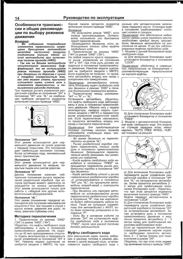

    Ответ: порядок действий при вкл. ПП
    Во истину: "Скачайте книгу, учите матчасть!"(С) Все написано в камасутре, но из личного опыта - всегда останавливался и только тогда включал ПП, выжимая сцепу. Выключался так же. Может и не надо, но раздатка весч тонкая и....дорогая. И так воет зараза "Брат Митька помирает - ухи просит"(С)
    Ну если опираться только на мануал, то там черным по белому написано, что отключать и включать пп можно на ходу на ручных хабах, если они включены Я редко и на автоматах на ходу отключаю пп (пока не появляется возможность тормознуть и сдать назад), включаю естественно только после остановки.

    Одесса
    Так и я о том же. Я даже еще осторожней к этому вопросу отношусь чем Вы zaleks и на ходу даже редко не отключаю ПП. И все из-за того что начитался на профильных форумах: "втыкал/вытыкал на ходу ПП раз мульен пока не услышал резкий хруст из раздатки. После этого не включаеться, включаеться но выбивает, воет (нужное подчеркнуть) ПП. Шо делать???!!!"(С) Вася Пупкин. А ТСу посоветовал прочитать оригинал (перевод) как это работает у япов и как это делаю я. Просто советов дали много, много в них общего но есть ньюансы. Человек начинает мучаться домыслами, метаться, а зачем? Есть инструкция (прочитанная своими глазами) и есть мнение аудитории. А выбирать надо самому. Мы же хомо сапиенс! :))))) Я выбрал свое, мне подходит. Ни кого "за интернационал не агитирую"(С) Перефразировав классика можно сказать: "Сервисменом можеш ты не быть, но камасутру знать обязан!"(С) А тут воопче в обязон - это же не ремонт, а эксплуатация. Во....."и тут Остапо понесло!"(С). Звыняйте за мога букаф. :)))
