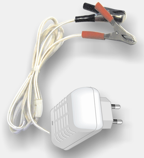

    На сайте производителя АЗУ Кедр есть вот такое устройство - Подзарядное устройство «Кедр-авто-мини»
    Цитирую:
    Еще одна новинка – маленький помощник большого аккумулятора!
    В городском ритме движения, особенно в зимнее время года, аккумуляторная батарея требует ежедневной подзарядки. При длительной стоянке автомобиля, когда включена сигнализация, необходим контроль над состоянием аккумуляторной батареи и постоянная подзарядка. Эти проблемы легко решаются с помощью подзарядного устройства «Кедр-авто-мини»!
    Отличительные особенности:
    Подзарядка аккумуляторной батареи малым током (0,3 А) обеспечивает максимальный срок службы аккумулятора.
    Устройство предназначено для продолжительной работы и не приводит к перезарядке аккумулятора и его «закипанию».
    Малые габариты (75х 50х 75 мм) и вес (всего около 300 г) позволяют возить устройство с собой в машине.
    Низкая цена – в 3-5 раз дешевле обычных зарядных устройств!

    Как этот Кедр решает функцию контроля ?

    при 0.3А какой контроль нужен? это компенсация тока утечки на автомобиле. Ток утечки присутствует всегда.;)
