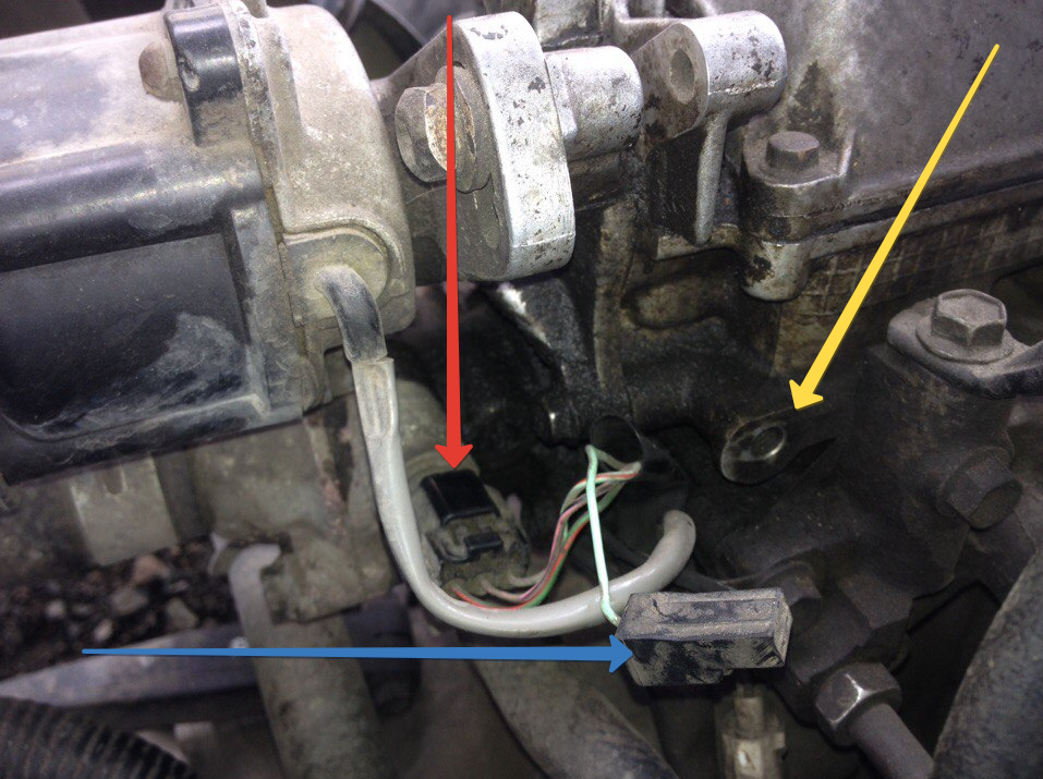

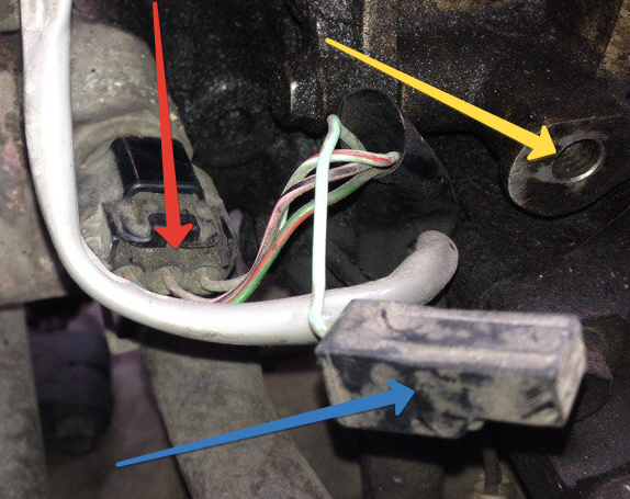

Посмотреть вложение 114670 Приветствую всех на форуме, помогите разобраться с датчиками!!! На моем (первая машина) BALENO 1,6 1995 г.в. механика, европейка, по проводам два датчика, один который больше (отмечен красным) подключен, второй который меньше с одним проводом болтается на том самом проводе рядом (показан синим цветом), и есть какая-то резьба пустая (отмечена желтым), может кто ни будь подсказать оно так и надо или это колхозил кто, вентилятор включается ровно при нагреве, обороты при заводе около 2000 потом с прогревом падают до 0,8, вот со стрелкой тоже не понятки, она жива вообще или нет, не понимаю))) Заранее благодарю всех за конструктивный ответ![DOUBLEPOST=1497065774,1497065536][/DOUBLEPOST]
