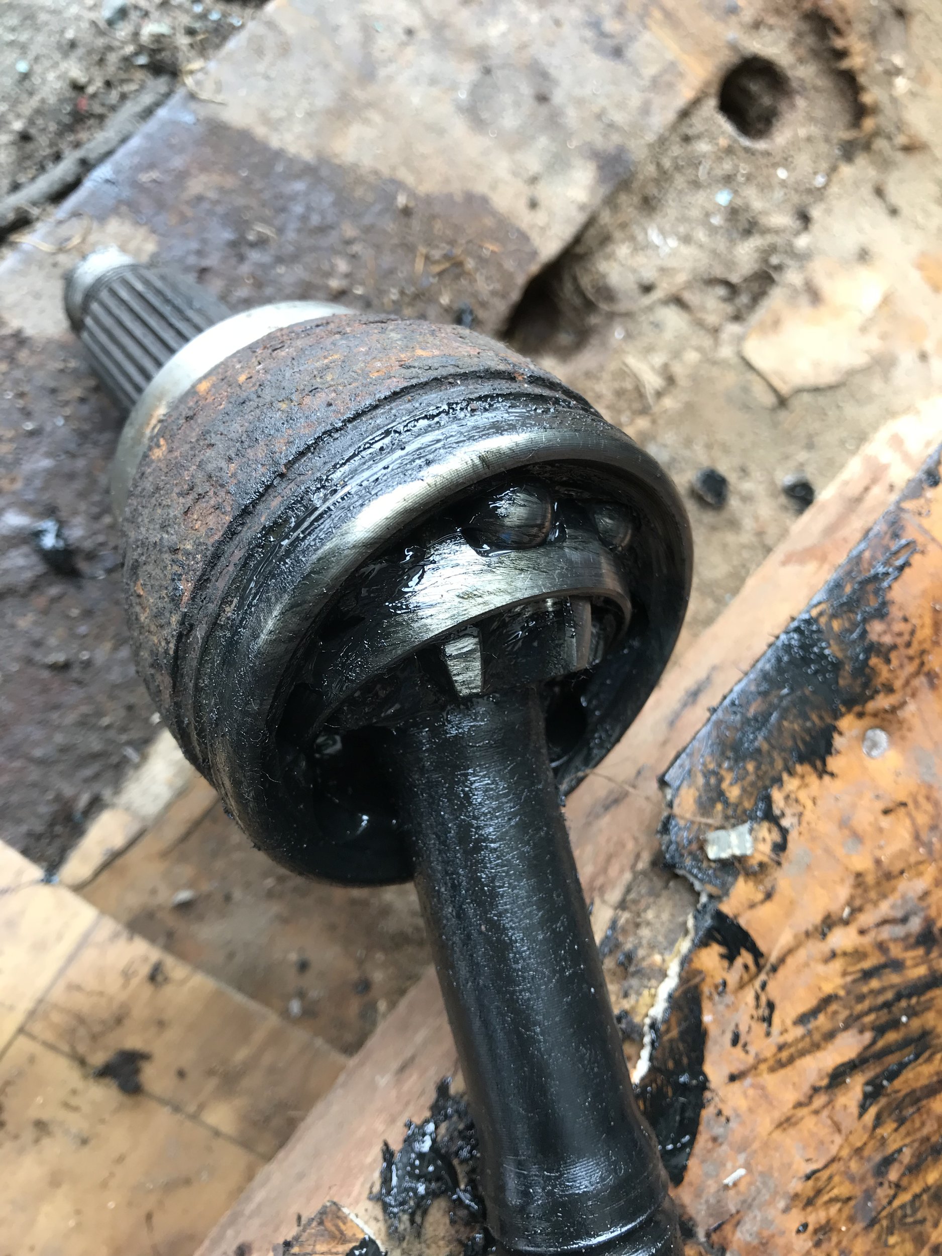

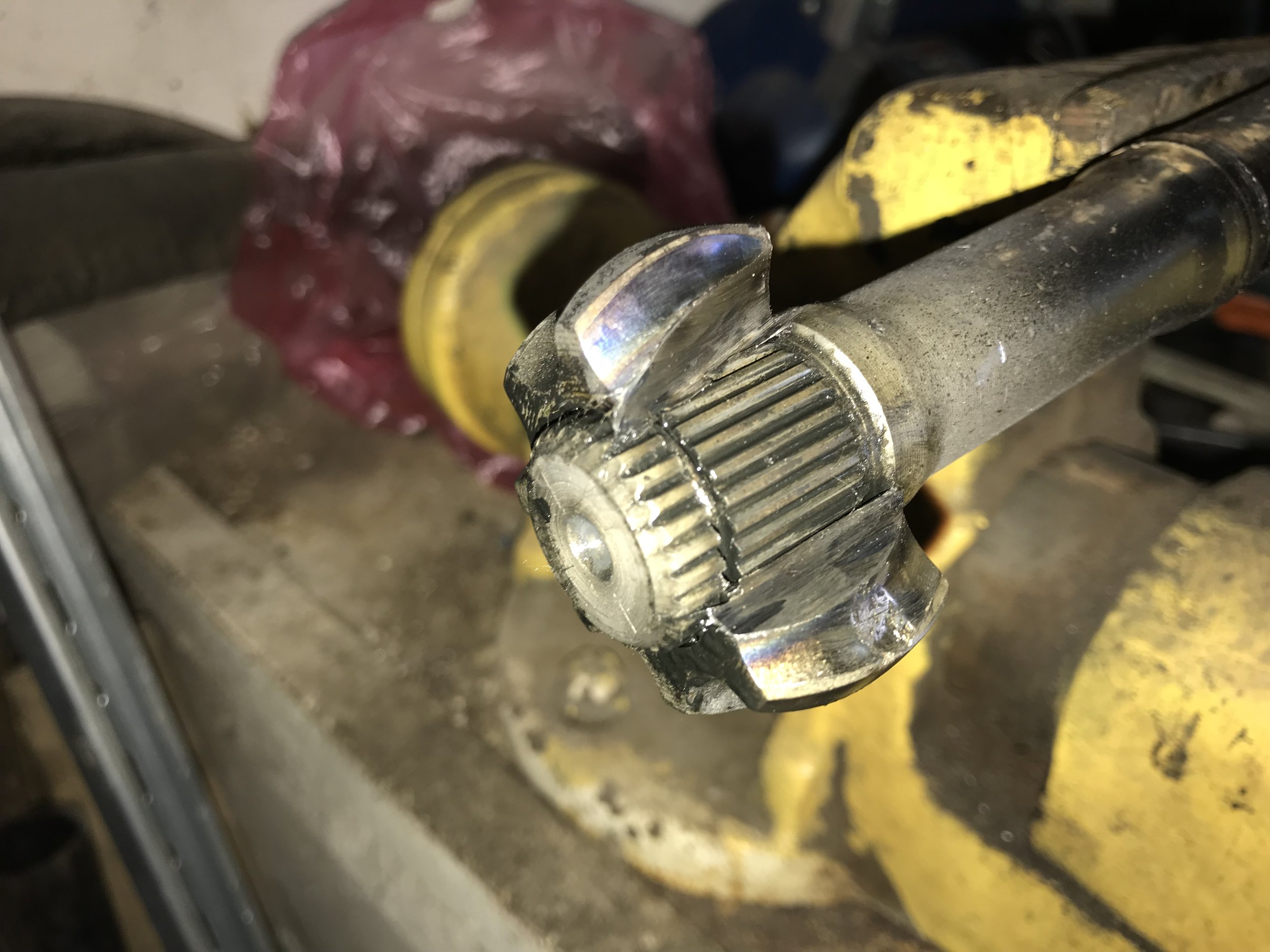

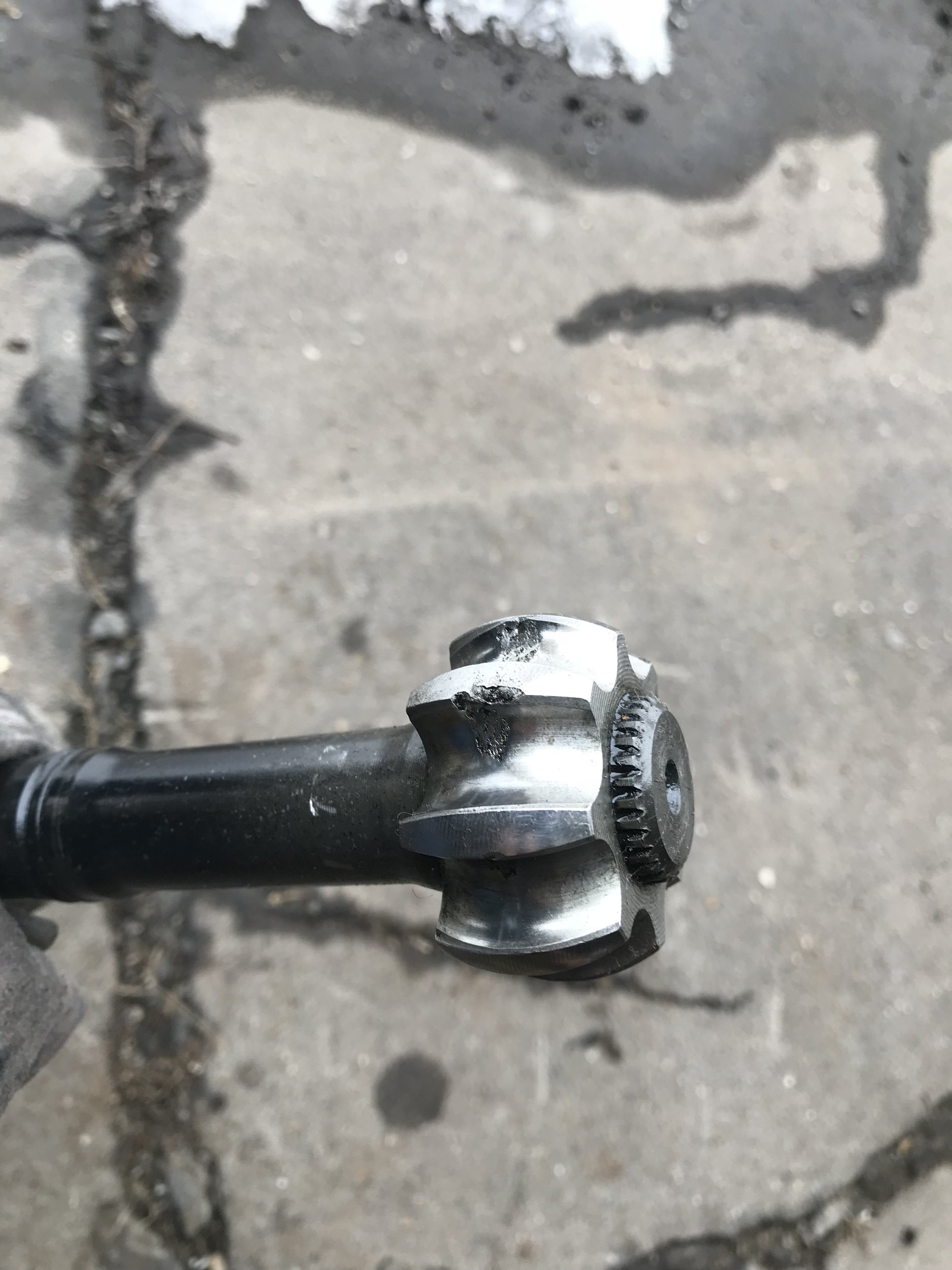

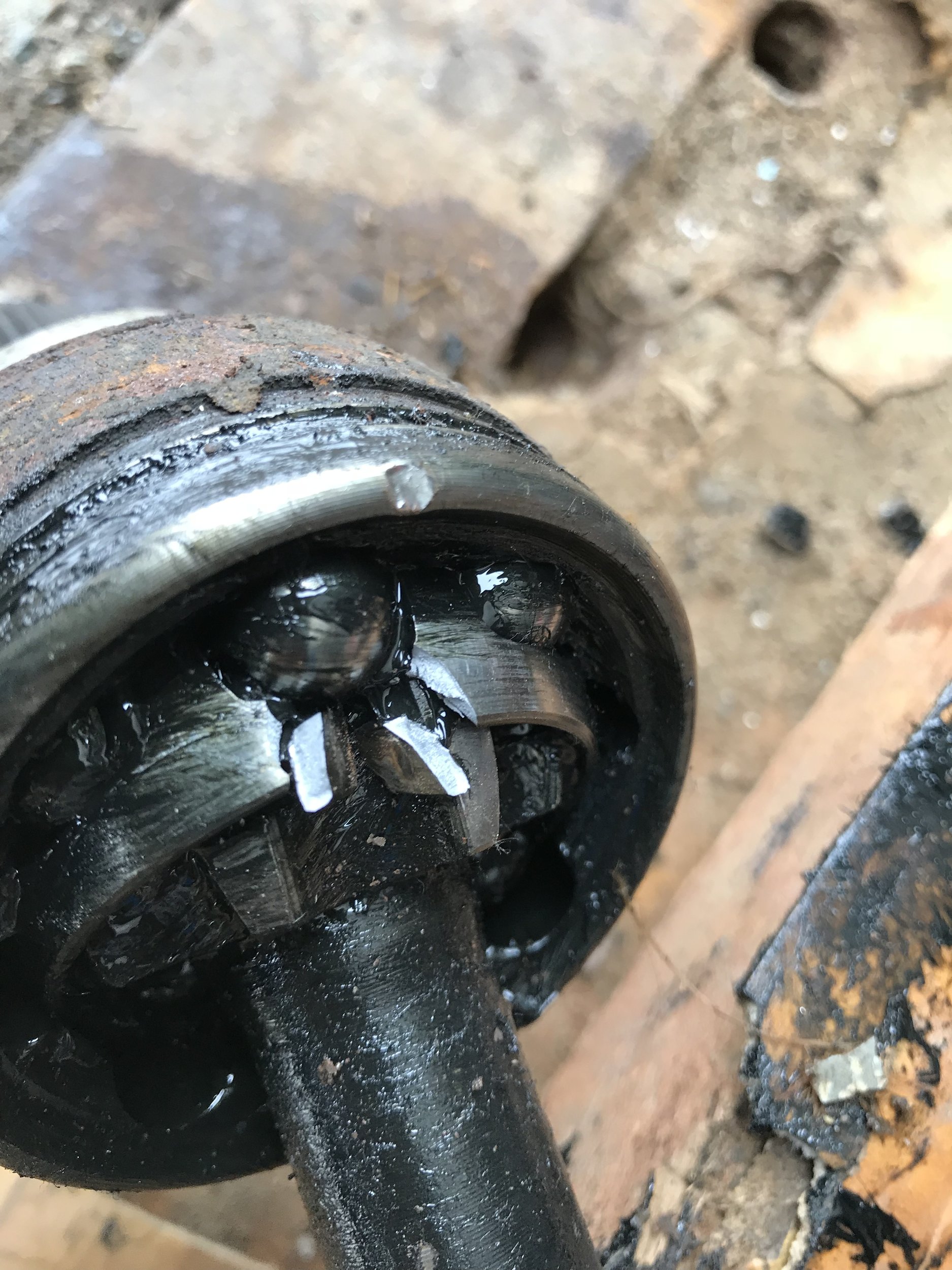

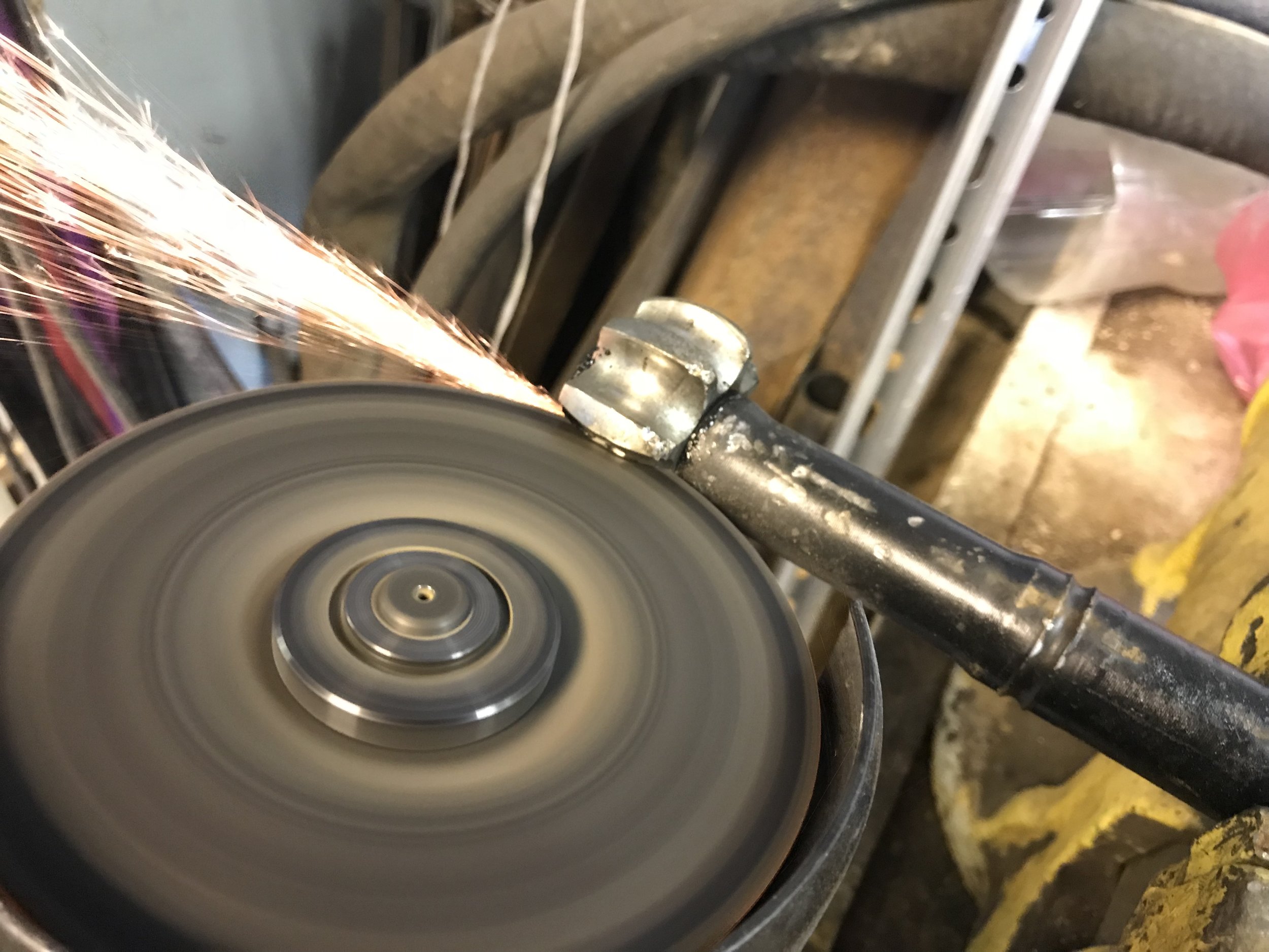

- Берем молоток и загибаем гранату как на картинке. Бъем молотком по сепаратору и ломаем его по кругу, вынимаем шарики. Поверьте, это единственный путь.[DOUBLEPOST=1522509503][/DOUBLEPOST]- Когда шарики извлечены из старой гранаты мы увидим вот такую картину - сердцевина с повреждениями зеркала, но пружины не видно. Нет пружины, но она есть внутри, просто ее не видно и снять ее конечно не получится.[DOUBLEPOST=1522518001][/DOUBLEPOST]- А теперь берем болгарку и пилим то, что сидит на полуоси. Желательно на три части. Если пилить на две, то слезет конечно, но не охотно и повредит фаски полуоси. Пилите на три части.
