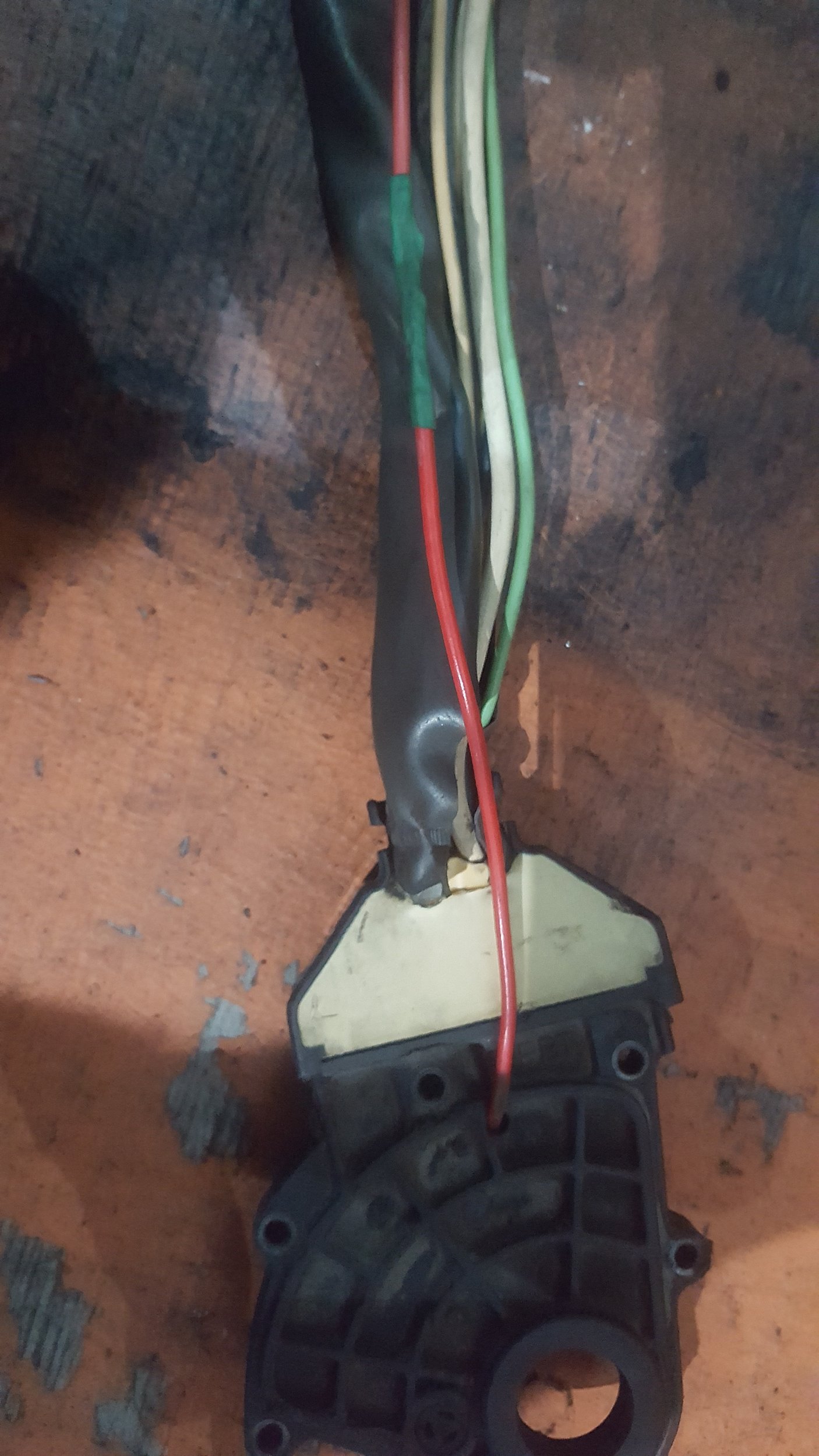

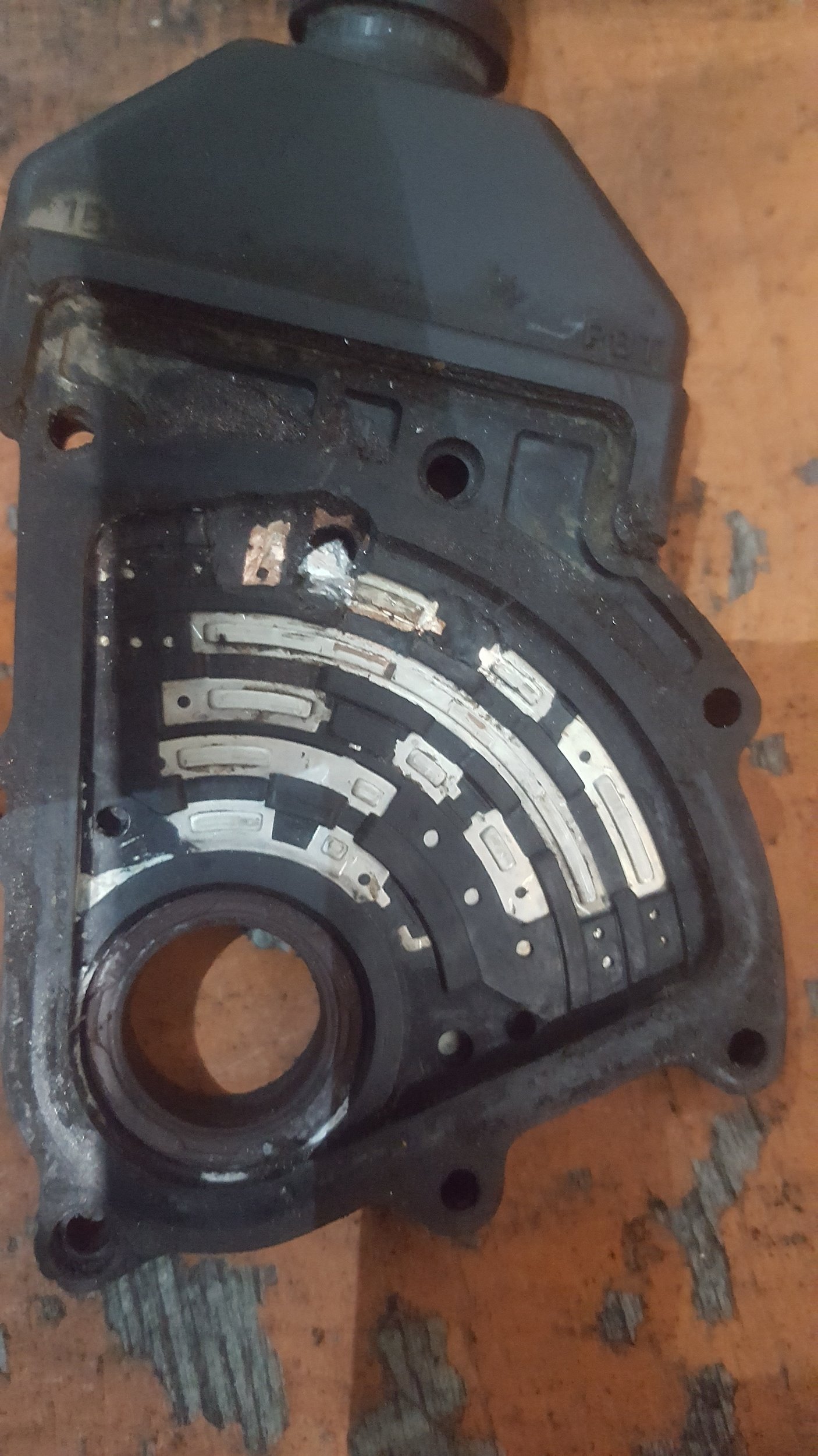

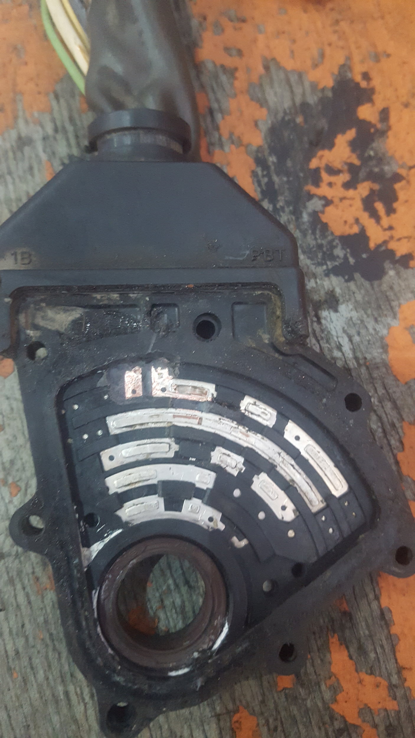

    Загорелся задний ход на панели и не гаснет при этом машина едет как вперед так и назад. Поехал на сервис, прочитали ошибки показал селектор передач. Разобрал все прочистил смазал, подключил к клемме покрутил все вроде загорается нормально. Но при установке на место та же ерунда в пол накала горит задняя передача и машина стала дергаться при переключении рычага как мне кажется.

    Добрый День! Было у меня такое. Неисправен был коммутатор (переключатель) на АКПП номер его 37720-75F01, стоит на самой коробке, я его снимал, рассверливал клёпки на нём, там две соседние дорожки закоротились, причём так что мне пришлось одну из них просверлить, чтобы "разорвать", а для восстановления эл. цепи через корпус снаружи коммутатора провод бросать между двумя отрезками одной дорожки. Потом отверстия замазывал герметиком а корпус стягивал винтами с гайками. А вообще в эту штуку проникает влага, и если были выбросы антифриза, то он попадает на неё и сильно разъедает.

    я ездил, но у меня еще и сзади огни заднего хода горели и зуммер пищал постоянно, в остальном это ни на что не влияет, с номерком будте поосторожней, лучше проверить его у нас может быть другой. У меня в разобранном виде тоже не сразу замыкать стало, там изолятор между дорожками "пробивает" и стоит эта ерунда 3,5-4 тыс.руб.. Мне было проще разорвать дорожку внутри и тем самым устранить пробой а цепь провести через провод соединяющий начало дорожки с контактной площадкой (провод в изоляции и проходит он через отверстия в корпусе коммутатора снаружи).

    ДА это был селектор. Разбирал несколько раз. С покупкой промахнулся. Привезли в магазине вроде похожа. Приехал ставить оказалась больше. Еще раз разобрал взял паяльник и начал напаивать дорожки. Кроме лампочек и зуммера ни на что не влияет.
