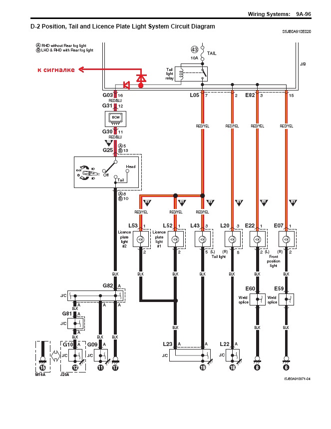

Откликнитесь, пожалуйста, те у кого установлена на машине Suzuki Grand Vitara NEW. сигналка Tomahawk любой серии.
Вопрос;
Установил на машину Tomahawk SL-950 вроде всё работает, но при заводе с брелока у машины не загораются габаритные огни, а на всех машинах которые у меня были и есть сейчас загораются (устанавливал тот же чел, что и сейчас). Установщик залечил, мол, сузуки слишком цифровая машина и реализовать это будет не просто.
Вот я и думаю и что такого в сузуки цифрового? Всё вроде как на всех машинах провода релюхи и включатели.
Короче скажите есть ли реальный пример того что при заводе с брелока у машины горят габаритные огни и тухнут как заглохнет или нажмёшь на тормоз.
Спасибо,
Юрий.

Габариты точно НЕ по цифре управляются.
А все подключения сигналки возможны у блока ВСМ под торпедо с левой стороны.

Схема включения габаритов.
Есть завязка с модулем ВСМ, но думаю, такая развязка поможет включать их независимо от крутилки под рулем:
Думаю, если на этот проводок, как показано на схеме перед релюхой, подать "+" от сигналки, то габариты загорятся. И будет мне "счастие":thumbsup:
Подавать на реле нужно "минус", т.к. "+" там и так сидит через предохранитель. ;)
