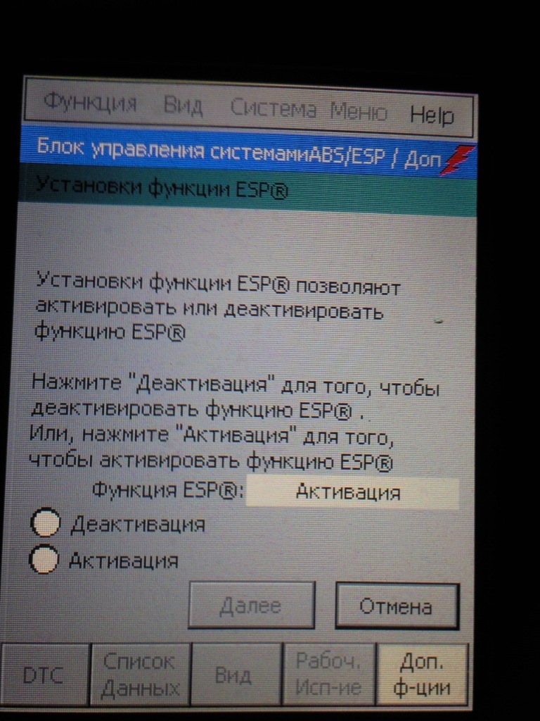

  8. Fireman1975
    2 янв 2011
    1.409
      Размер файла:
      210,4 КБ
      2.068

  11. Fireman1975
    2 янв 2011
    1.409
    Ответ: Как отключить ESP?
    Suzuki SDT

    ОООО дорогой друг ))) умоляю тебя , пожалуйста, посмотри есть ли в твоей штуке точно такая же опция типа : отключить круиз контроль -включить круиз контроль...
    Поясню , у меня трехдверка 2008-2009г. и у неё при замыкании проводкофф опция круиза не отображается (типа её нет ..) Но мне так кажется , что вероятнее всего она просто закоментированна (врятли прошивка отличается настолько сильно). К сожалению, такую мега штуку, как у тебя можно найти только у оф диллера (наверное), но что-то на мои вопросы они ответа так и не дали. Молчат , как партизаны...
    А может копят на мега штуку )))
  13. Fireman1975
    2 янв 2011
    1.409
    Не хочу разочаровывать...

  17. Fireman1975
    2 янв 2011
    1.409
    Я о том, что у японок самые богатые возможности по настройке у Lexus. А уж VW с его VAG-COM...
