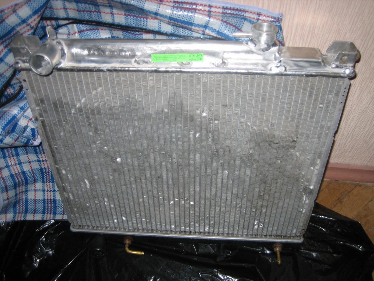

Проблемный верхний бачек родного радиатора. Искать начинающиеся трещины в районе верхнего патрубка надо на горячую (я нашел на 9-м году жизни авто). Многие любители буксовать в говнах настоятельно советуют не брать неоригинал - в неоригинале встроеный радиатор АКПП зачастую представляет собой обычную трубку,в отличии от тороидальной в оригинале. Мне на родной радиатор изготовили и приварили алюминиевый бачек : Изображение 006.jpg
