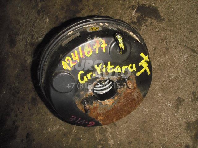

Не хотелось создавать тему. Подскажите, стоит ли беспокоиться по поводу внешнего вида вакуумного усилителя? Выглядит примерно как на фото. Фотку стащил с инета.

Не знаю, но у меня выглядит как новый, уже несколько человек интересовались: менял ли я вакуумник.

Так манжеты ГТЦ наверное текут, или текли. Вот и "борода" из слезшей из-за тормозухи краски...

При покупке вроде бы было чисто, потом "замаслилось". Когда мыл двигатель средством Ликви Моли, помыл и вакуумник. Может зря, конечно, местами краска так и лезла. Теперь борода рыжая, думаю что делать. При запросе на екзисте на новый вакуумник, цена не порадовала.

Думаю, что если "до фольги" не проржавел, то почистить-покрасить. И озадачится первопричиной - течью тормозухи с ГТЦ. Оригинальный ремкомплект, правда, тоже неоправданно дорог. Наверное можно не оригинальные "резинки" по образцу подобрать - вряд ли AISIN делал ГТЦ только для сузук.

dimsert, самое главное. Месяца 3 как я помыл вакуумник, он сейчас вобще сухой, без подтеков.
Спасибо, буду подкрашивать тогда, также в покраску просится полочка для аккумулятора, вся ржавая.

Странно, текла, а потом перестала? Может тогда при замене колодок за уровнем не уследили и "убежало" через верх? Тогда, если сухой, проблем нет и тормозуха не пропадает, то покрасить и забыть.
