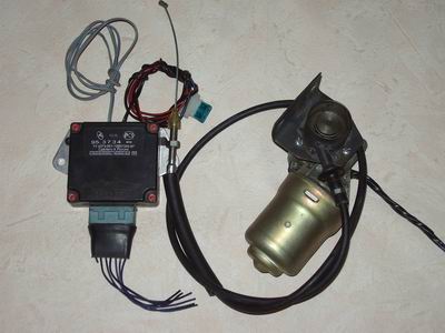

    Бывает. Бывает фирма (валяется в гараже,снятая с CRV или чего то такого,кажется BOSH ),а бывает сделай сам,из моторчика от дворника-поищи в нете,правда там на ТАЗ,но думаю можно приспособить...

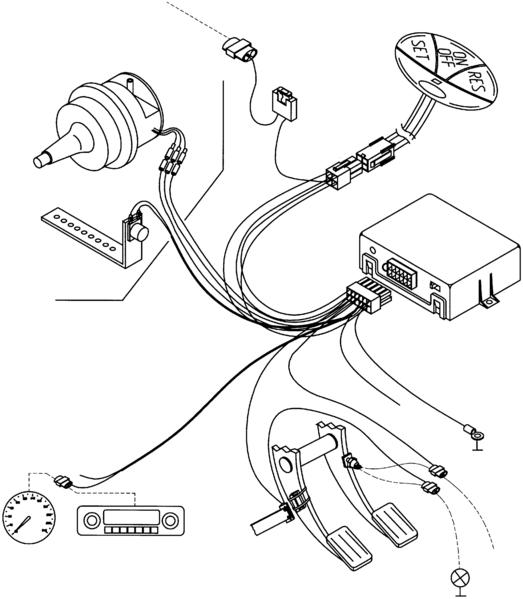

    Вот это честно просто убило!!! Акселератором отключается? С ума посходили, везде тормозом, а у них газом. Может ошиблись?
  21. Lavruhin
    Lavruhin Изменник!
    20 июн 2008
    1.930
    Ответ: Круиз контроль на Джимни бывает?
    Ден, он и акселератором отключается. Например выходишь на обгон, дожимаешь газ, и круиз вырубается ( по крайней мере на вольво хс90).
  22. DEN
    DEN Охотник
    27 июл 2006
    2.544
    недалеко
    Ну это по умолчанию, но вот то что не отрубается тормозом - это жесть.
  23. Sappfire
    18 дек 2007
    2.342
    По моему, где есть одна лягушка, нетрудно вкабачить ещё две, а если неохота мастерить, поставь её на педаль тормоза, а не газа.
  24. DEN
    DEN Охотник
    27 июл 2006
    2.544
    недалеко
    Ты хочешь купить девайс за 7 кило, и плясать вокруг него с бубном и паяльником, что бы это работало как надо? я нет. Зачем дорабатывать напильником то, что уже должно работать? Данный девайс должен отвечать всем требованиям безопасности, без всякого напилинга...
    Я вот думаю, может там на сайте тупо ошиблись?
  25. Sappfire
    18 дек 2007
    2.342
    Не преувеличивай, лягушка на тормозе уже есть, она там с завода стоит, бросить пару проводов труда не составит. При этом ни паяльник ни напильник не понадобятся, скрутка и термоусадка рулят! Кстати, присмотрись, там на схеме провода идут как раз к педали тормоза...

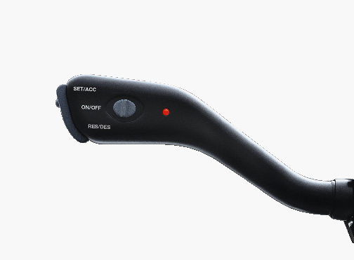

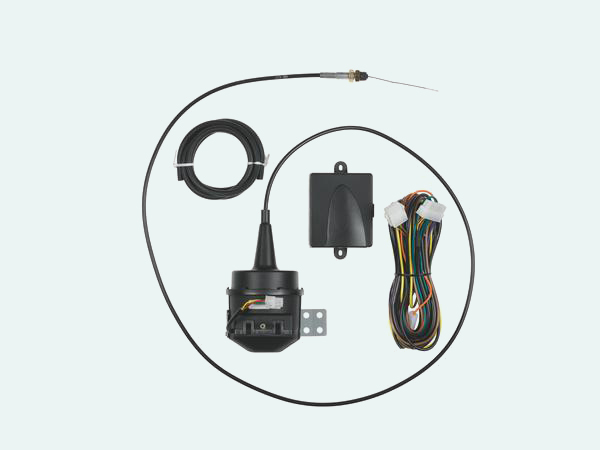

    Теперь у меня стоит такая замечательная штука. Рекомендую очень;)
    Покупал Waeco-ms400 и пульт WAECO MS-BE4 на ебее, но можно обойтись и более дешевым комплектом.
    http://waecocentre.ru/m_good.php?id=977
    http://waecocentre.ru/m_good.php?id=1007
    Рекомендую именно рычажок под руль, так как иначе крайне неудобно отвлекаться от дороги, чтобы найти нужную кнопку на торпеде;)
    Все работает изумительно, при нажатии на сцепление - сбрасывается, на тормоз - также, на газ - не сбрасывается, а позволяет после добавления скорости (например после обгона) вернуться к заданной скорости :)
