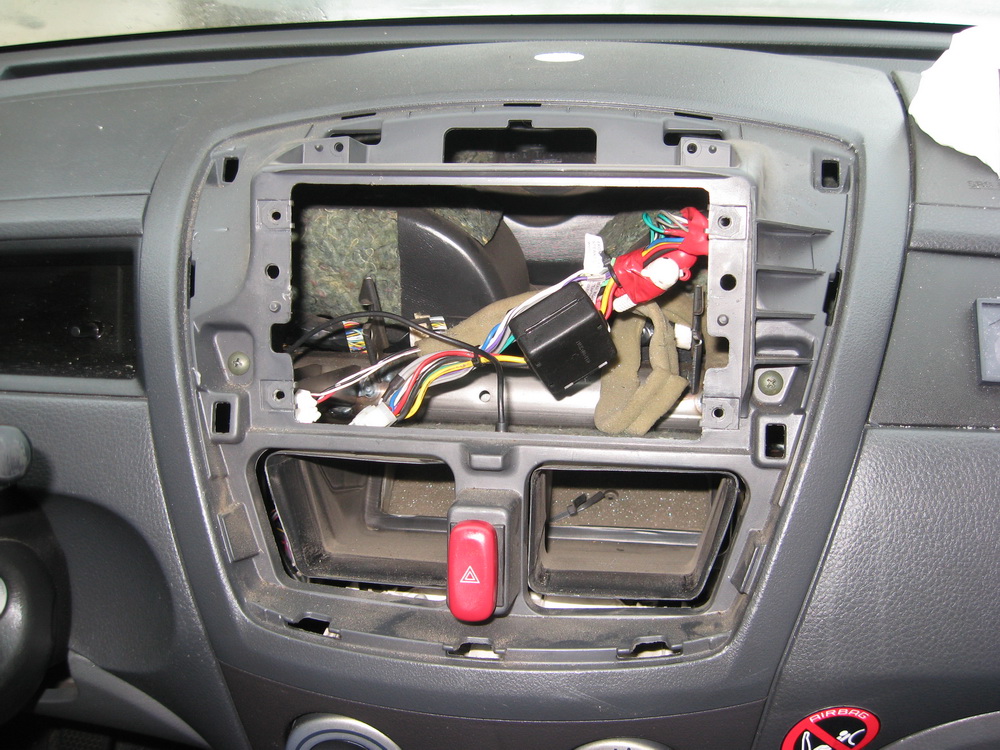

    Так и не нашел тему про снятие передней панели!Машина 2001 года, необходимо снять часть передней панели куда устанавливается магнитола.Там, в недрах, установлена сигнализация!Вот так бывает!)))В книге описана модель с круглым щитком!Ломать не хочется!Спасибо!

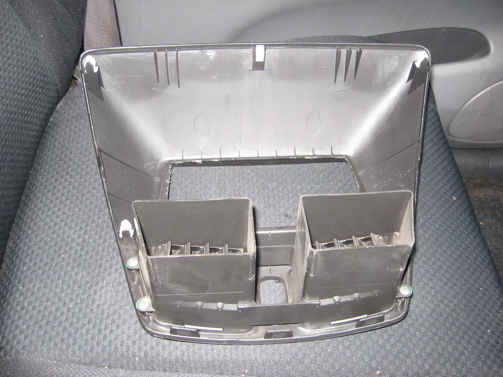

    Я думаю за магнитолу с низу будет не добраться!Эта же накладка как то снимается!
  5. KASiK
    26 авг 2008
    8.411
    Ответ: Снятие передней панели
    Она просто "отдирается" от торпеды

    KASiK Спасибо огромное!Буду дергать!Ураааа))))
    Всё, снял!Спасибо!!!!!!!!
