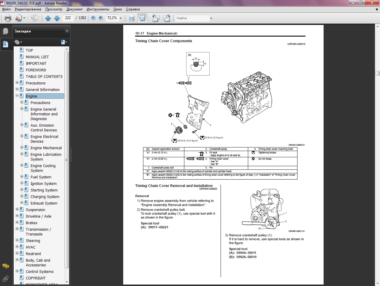

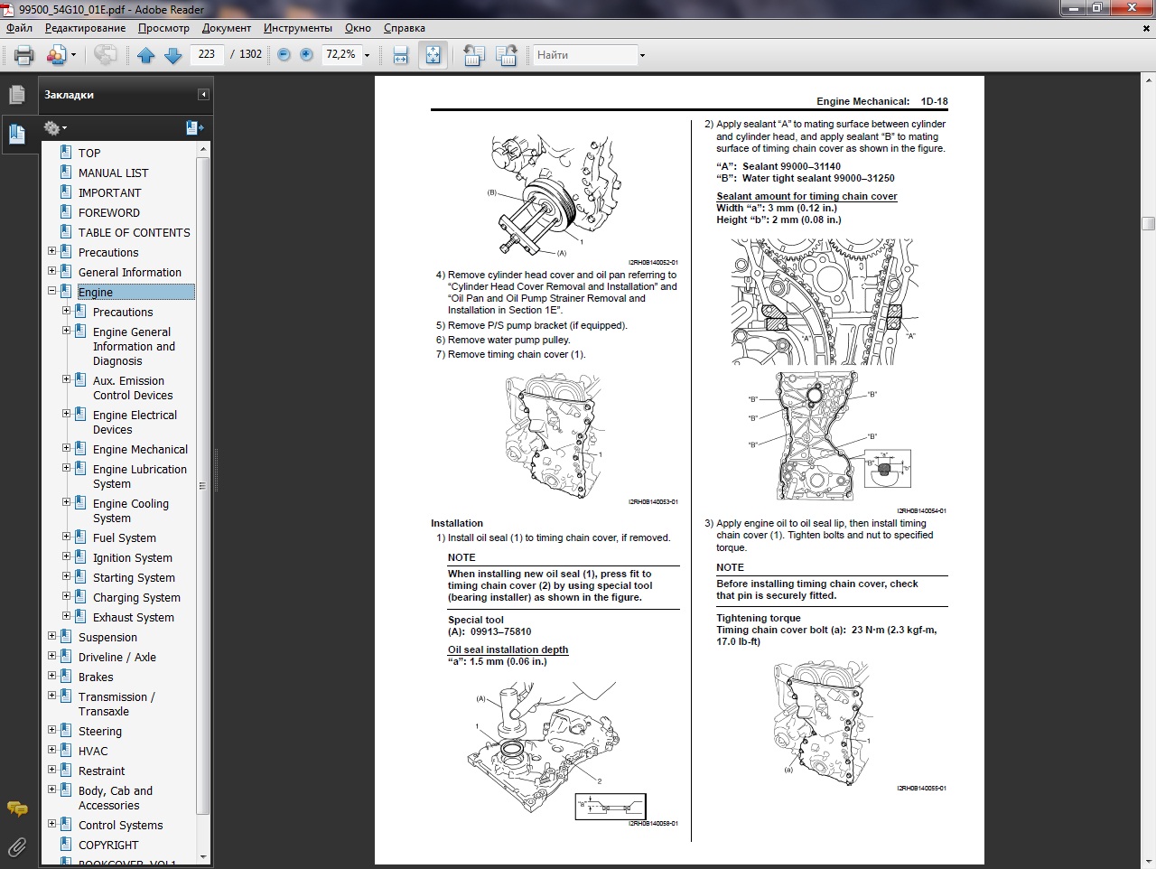

не помню, может что и с форума брал, но вот пример мануала на англицком
на русском показать не могу, дома он, только вечером
