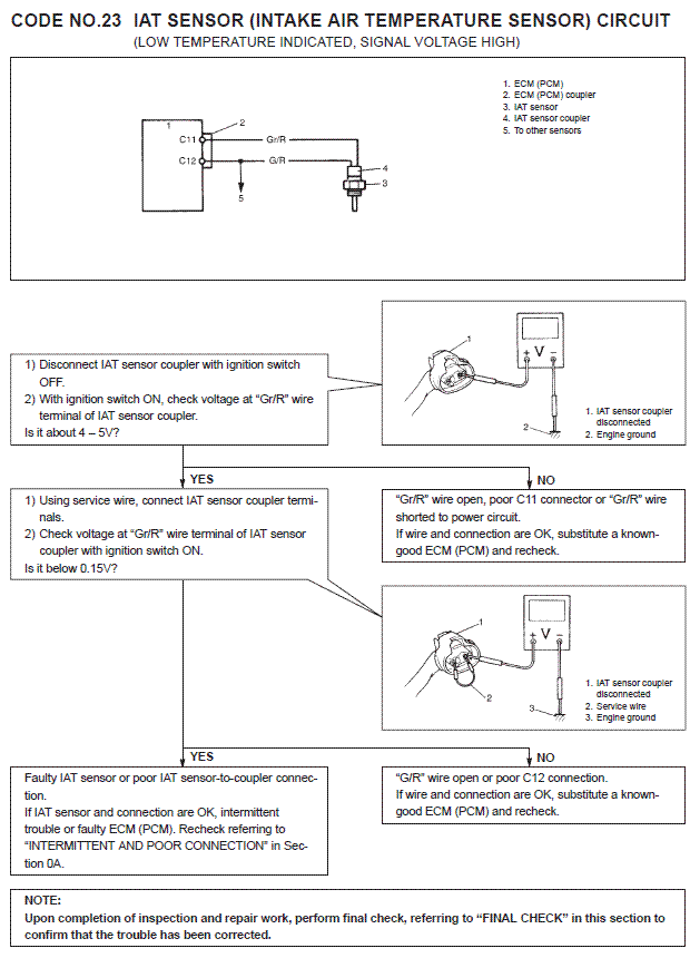

Я прикрепил инструкцию по проверке воздушного датчика температуры.
Датчик должен иметь сопротивление, у одного соклубника тоже как то была проблемка с ним, проблемы тоже возникали при прогреве, мы грешили на ЕГР клапан, но после того как он прочитал ошибку и заменил датчик все стало нормально.
У датчика есть сопротивление, я где то выкладывал зависимость его сопротивления от температуры, сейчас не могу найти, но примерно было так:
при 0С около 500ом
при 20С около 2,2 кОм
и 5кОм толи при 40С толи при 60С.
Т.е. его можно проверить как датчик температуры ОЖ, засунуть его в кастрюлю с горячей водой и мерить его сопротивление и сверяясь с термометром.
Так что сопротивление должно быть, оно не должно отсутствовать или быть бесконечным.
