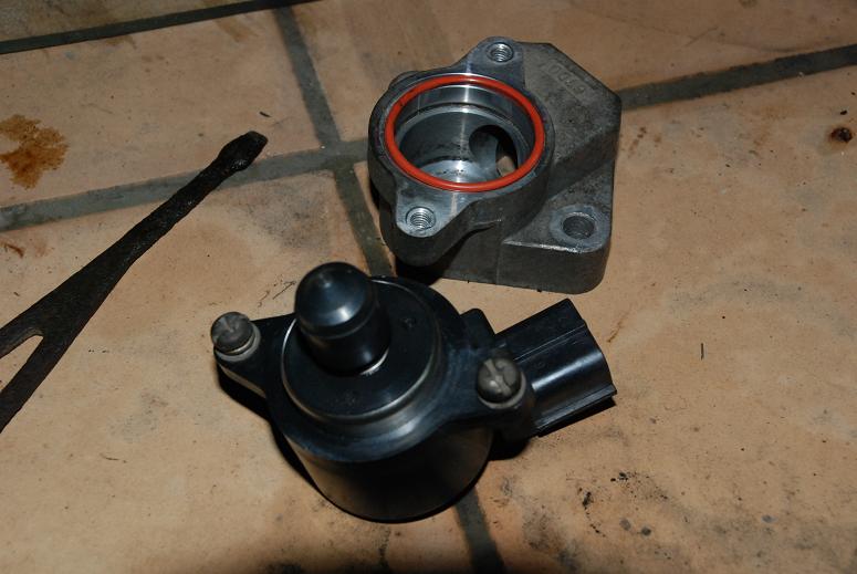

РХХ(с ним аккуратно, лучше чистить только наконечник, внутрь химию не лить),

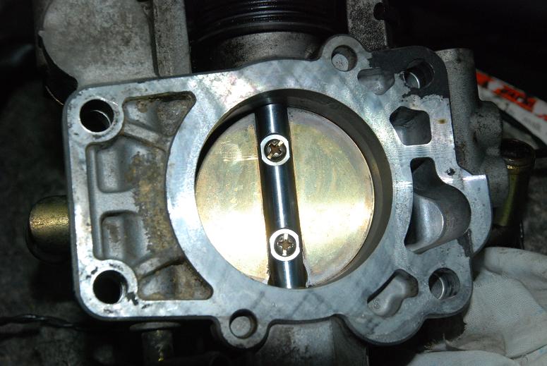

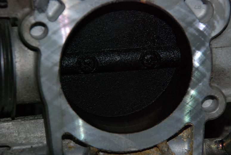

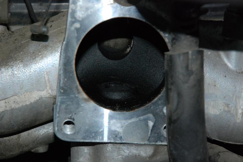

Все зависит от степени загрязнения. В любом случае (кроме полного зарастания) влияет в основном на ХХ. Я свой БДЗ раз в 25-30 тык профилактически чищу Изображение 048.jpg .
Вид до и после не сильно отличаются.

Все зависит от степени загрязнения. В любом случае (кроме полного зарастания) влияет в основном на ХХ. Я свой БДЗ раз в 25-30 тык профилактически чищу Посмотреть вложение 34963 .
а сам блок ХХ, тоже промываете?
мне тут предлагают почистить бдз с помощью очистителя карбюратора или лучше спец средством очистки дросельной заслонки?
Я чищу карбклинером.Особое внимание уделяю каналу отсоса картерных газов в додроссельное пространство. РХХ тоже чищу им же. Незнаю как у Вас ,на моем РХХ можно исхитрится и внутри смазать рейку,по которой ходит сам клапан. В результате при включении/выключении зажигания звук прохода клапана перестает быть скрежещущим и ровнее ХХ.
На шлангах,если Вы первый кто туда полез,скорее всего Вы видите накипь от просачивающегося антифриза и продукты окисления штуцеров. Если снимите,думаю ,огорчит вид самих штуцеров - поверхность здорово поклевана коррозией. Я покупал шланги от Gates и при установке аккуратно смазывал зачищенные штуцеры герметиком - иначе сопливит. Причем при остывании всасывало изрядно воздуха со всеми вытекающими...

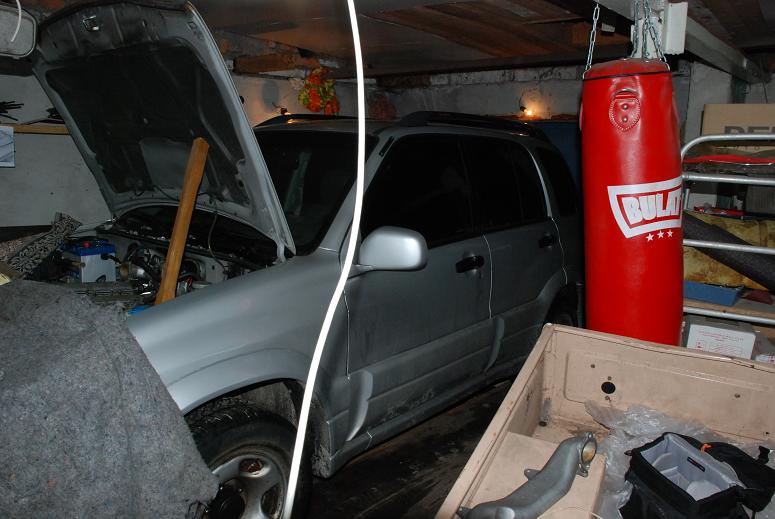

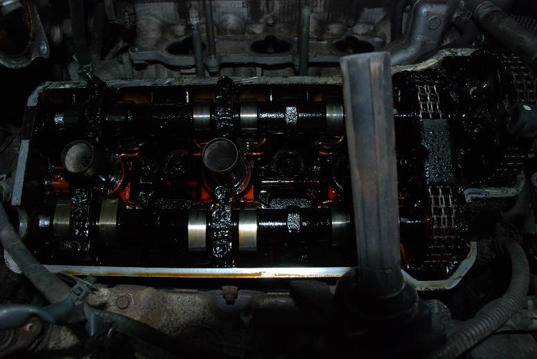

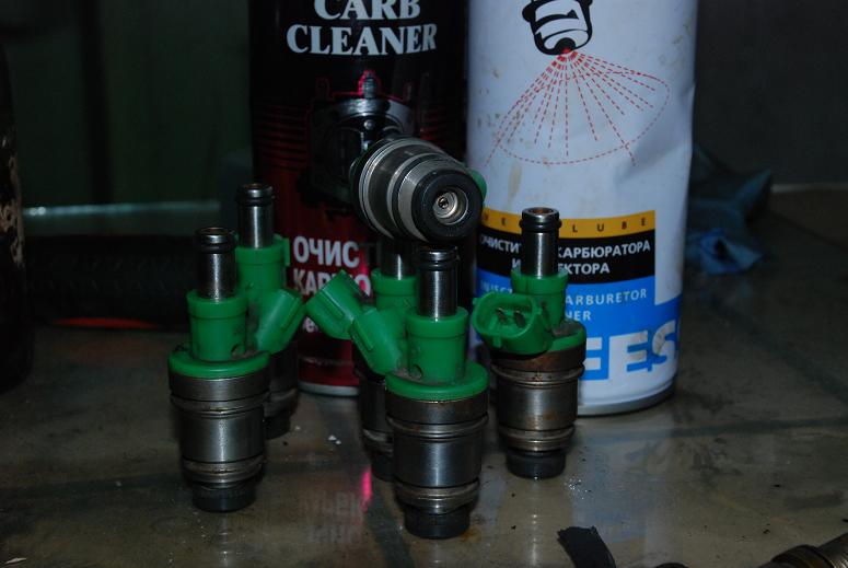

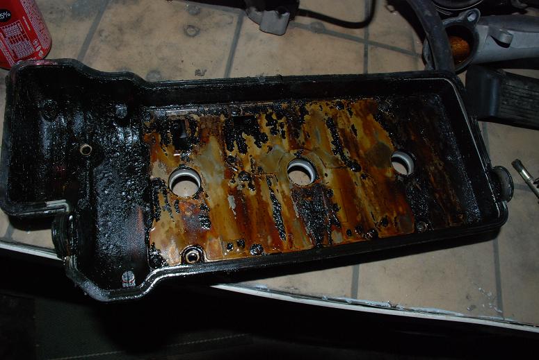

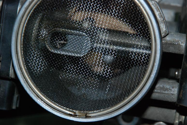

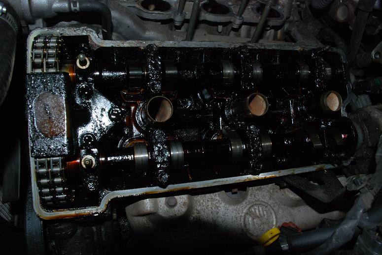

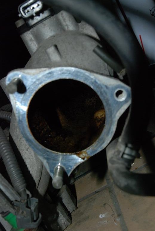

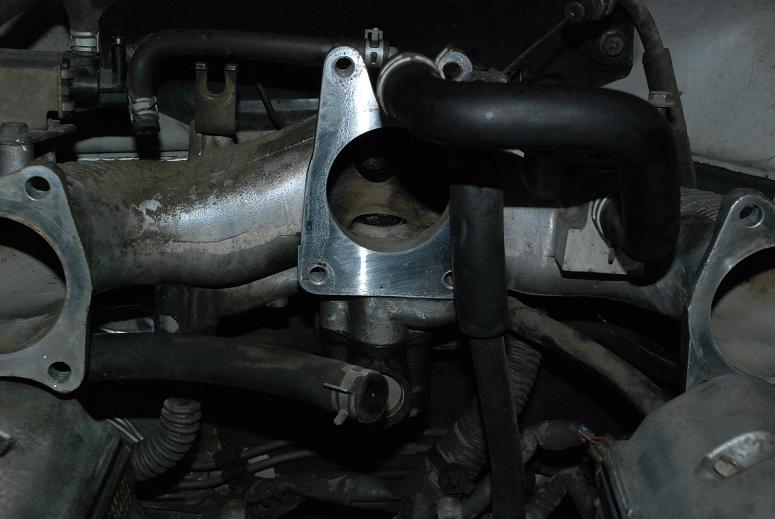

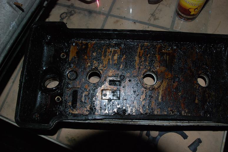

Решил сделать небольшой отчёт!
Ждал 1.5 недели пока мне знакомый придёт и поможет поменять прокладку, в итоге прошло 1.5 и так он ничего мне и не помог, загнал машину в гараж, взял книгу "Легион"+ интернет , ну и с Богом в общем в добрый путь!!
Начал так , как ребята описывали в ссылке которую мне прислал dimsert ( ссылка находится выше).
Разбирал 3 дня в итоге наконец-то дошёл до прокладок.

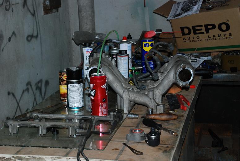

Неделю чистил: коллектор, промывал форсунки очистителем карбюратора( когда промывал не у всех факел распылялся хорошо) , датчик холостого хода, датчик расходомера чистил тоже очистителем карбюратора(почистил,работает хорошо, хотя очистителем карба побаивался чистить) , чистил клапанные крышки(фото вот чистых нету, не могу найти), чистил БДЗ.
Так же поменял 2 ремня( генератора и ГУР), поменял масло, масленый фильтр, воздушный фильтр, топливный фильтр( кстати старый для интереса разрезал , песка было достаточно, фильтр был грязный), поменял свечи( Стояли BOSH, поменял на NGK bkr6e11)
Перед разбором заливал очиститель инжектора 2 (от ликви молли ) и очиститель масленой системы от шлама( на валах заметил что присадка всё таки немного почистила их, хотя я в ручную их чистил, не снимаю только) Решил залить присадки, так как пока не попробуешь толком и не поймёшь надо они или нет. Я решил, что в них вредного ничего нету. Тут одно из двух или поможет или нет, но хуже не сделает. Перед каждой заменой масла буду заливать очиститель масленой системы( так как валы не снимал и почистил керосином сколько смог. А шлама было дай боже( на фото видно(это до чистки). Машину пригнали из Америки , а я думаю все знают как американцы обслуживают машины), а перед заменой топливного фильтра очиститель инжектора! Когда пришло время заводить мотор, машину не узнал... работать стала тише(мотор шепчет), на газ нажимаю рвёт как надо( первый раз когда выехал из гаража, стала даже страшно), Только вот мотор стал в целом работать тише а вот гидрики которые постукивали, стали уже отчётливо слышны , поменял масло может успакоются
Потом съездил помыл ДВС.
Уже две недели езжу, всё отлично, проделанной работай доволен ( в сумме работал 2 недели) На совесть же делал! Огромное спасибо dimsert , вы мне очень помогли !

Удачи! Браво! Ай фотки прямо как моего движка, такой же солидол везде был:(
Жалко фотки не могу найти, так как наверное пол дня чистил керосином валы, снимать побоялся, так как только для чистки снимал их бы)
шлама достал нормально так):D

ДА фотки страшнуе и это только наверху, что внутри двигателя неизвестно, когда ссвоего американца вскрывал, два раза масло менял через 5 тысяч Магнетек полусинтетика, масло чеёрное через 7-10 дней, не поленился высверлил заклёкки на клапанных крышках и прочистил внутри все каналы вентиляции картерных газов, посверлил отверстия нарезал резубу под болты L 10 Х 4, на аэробный клей посадил всё на место, и не забудь промыть редукционный клапан на левой крышке (в одну сторону продуваться должен, в другую нет, и на герметик обратно) как высохнет потом только трубку одевай, резинки со временем сохнут и текут. Извини фоток нет. не догодался сделать.
Удачи

Тоже хочу дойти как-нибудь до головы и почистить весь движок от каждого кусочка шлама на мойке под кёрхером. Повымывать всё и посмотреть , что необходимо заменить, в общем капиталить и окончательно избавится от последствий Американской минералки.
Кстати когда почистили ультразвуком, разницу ощутили? Я просто чистил очистителем карбюратора
fish74
12 Июнь 2012
Чита
SGV, H25A, АКПП, 99 г.в., 5д, сток,
Ответ: расскажите как правильно поменять прокладку клапанной крышки на двигателе H25
да, расход ощутимо уменьшился, но мне почистили не только форсунки, но и продули полностью БДЗ, какая была я даже не представял как машина ездила, сей расход по городу где в районе 12-13, по трассе - 10 ровно.
так что ультарзвук в руках мастера рулит.
